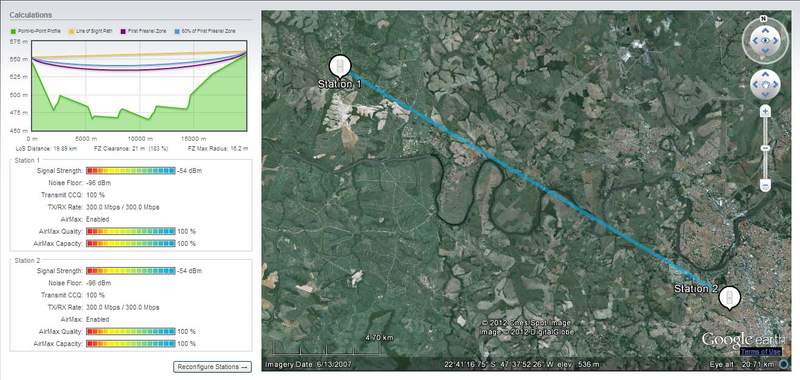

    Padrão Re: Ponto a Ponto 20 km Problemas.
    Usei o AirLInk para fazer as medições.
Nome:	         P2P 20KM .jpg
Visualizações:	94
Tamanho: 	54,0 KB
