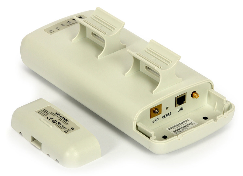

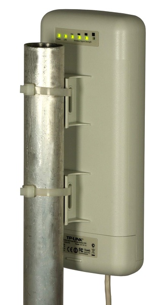

    Algumas pesquisa apontam que e chipset atheros o que ajuda muito e 600mw de potencia não que use isso so no maximo aqui 100mw. Clique na imagem para uma versão maior
Nome:	         n2350+++++.jpg
Visualizações:	161
Tamanho: 	94,4 KB
ID:      	12790Clique na imagem para uma versão maior
Nome:	         n2350+++.jpg
Visualizações:	158
Tamanho: 	40,8 KB

    Show de bola essa foto!!! Mas estou achando que vai pegar, a Ubiquiti deu uma grande contribuição no design e na aplicação da tecnologia para esse fim, mas demorou ter concorrência de peso. Que venha os Bullet, NanoBridge, PowerBridges e Rockets de outras marcas (de qualidade). Isso é bom para o nosso mercado!
    I Agree. concorrencia boa é sempre bem vinda.
