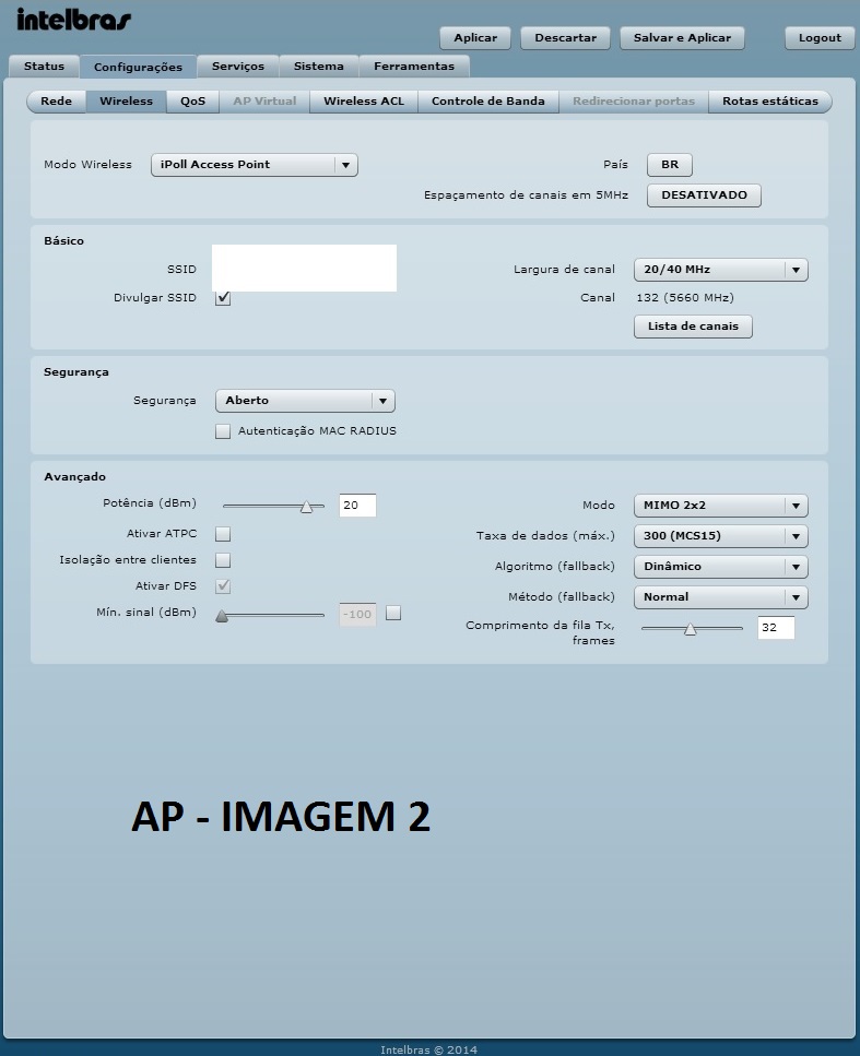

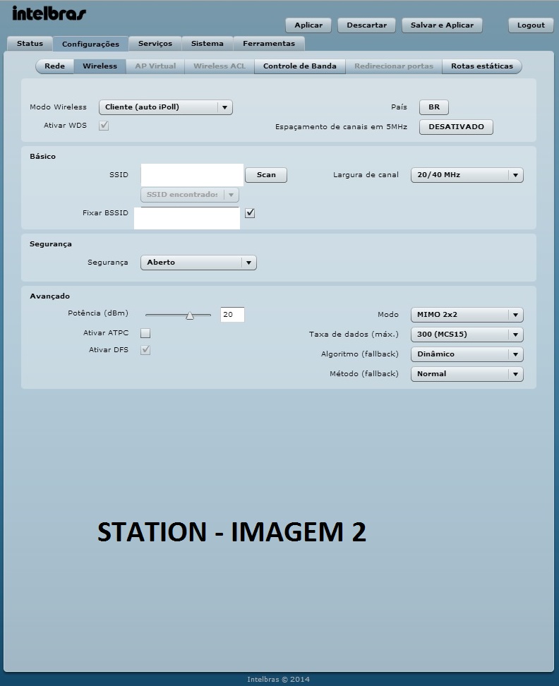

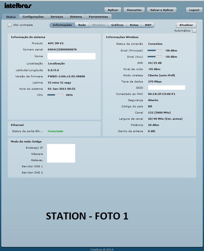

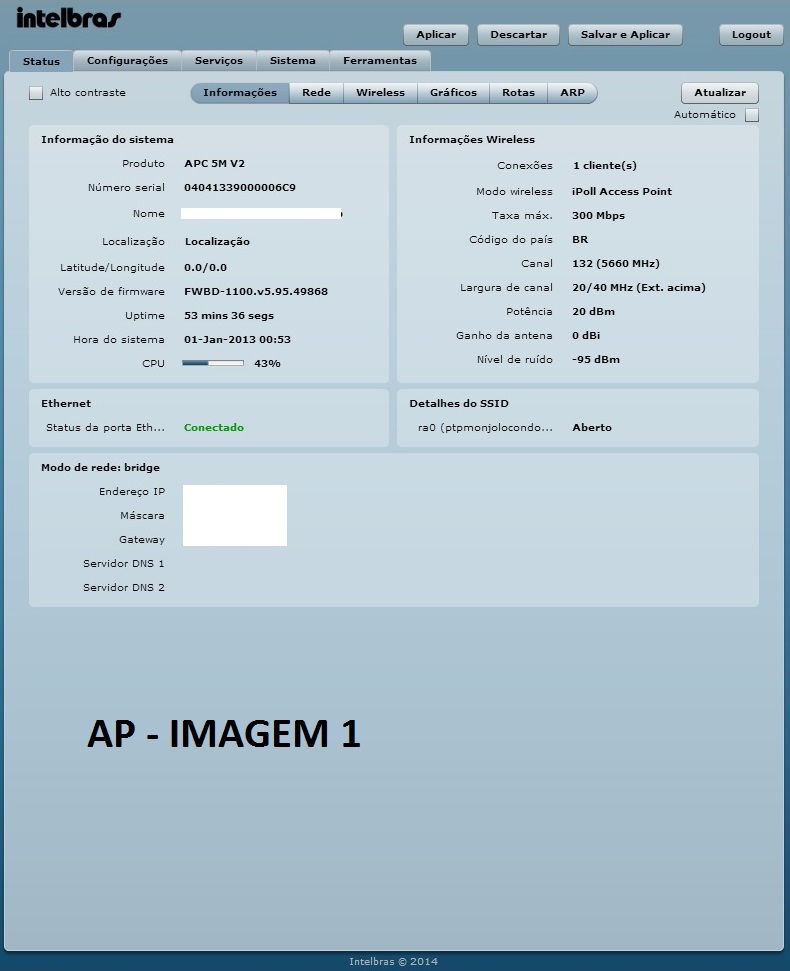

    Bom dia, amigos. Venho pedir a ajuda de vocês!!!
    Temos um enlace numa distância de 47 Km.
    Equipamento utilizado em ambas as pontas:
    - Antena 34 DBI OiW Maxx Gain
    - Radio Intelbras APC 5M
    O sinal e configurações estão as imagens.
    Problema no throughput
    RX - 75Mb
    TX - 90 Mb
    O que preciso: aumentas o RX para 90 MB (Pois nosso link FULL DEDICADO GVT são 90 MB)
    Gostaria de saber dos amigos o que fazer de fato, pois já utilizei equipamentos Mikrotik e nada.
    Estou com medo de comprar o RADOME SHIELD ou então trocar por antenas ALGCOM e o problema não ser "SINAL" e sim limitação mesmo dos equipamentos.
    PORQUE O RX (75Mb) ESTÁ BEM ABAIXO DO TX (90Mb)?
    Detalhe: do lado do STATION (que consegue os 90Mb em TX tem muitas antenas perto.)
    Obs.: Tenho outro enlace nessa mesma configuração, mas numa distância de 36Km e conseguimos os 90Mb de RX e TX.
    Outro detalhe, já testamos todos os canais em BRAZIL. E tentamos mexer na potência, sendo que aumentando a potência as vezes o throughput até piora.
    Por favor, nos ajudem!!!
    Obrigado,
    Fernando.

    Padrão Re: Ptp em 47 km - como melhorar? Ajudem, por favor!!!
    Pelo que postou esta muito bom, tem pouco ruido (interferencia), o que define a largura de banda é ruido x sinal, se conseguir melhorar um pouco mais sinal consegue chegar na banda que precisa, tente melhorar o alinhamento ou tente compensar com antena de ganho maior, pode colocar antena maior apenas de um lado ja que esta proximo ao que precisa.
    Anderson

    Bom dia, o ideal seria colocar a antena maior de qual lado? AP ou STATION?
    Lembrando que o STATION está recebendo 15Mb a menos (ou não sei se podemos considerar dessa forma o AP está "ENVIANDO" 15Mb a menos).

    Vc está com sinal de -58 -59, tenta baixar seu msc, está em mcs15, coloca ele em mcs12, caso não de certo ai precisa melhorar o sinal, alinhando novamente, ou melhorando as antenas para ter maior ganho... Algcom com certeza é uma boa pro seu cenário...

    Boa tarde pessoal,
    Você pode ajustar o campo comprimento da fila de TX frames de 32 para 64 (Aba avançado do Ipoll Access Point), como o seu ambiente aparentemente está bom, esta configuração não impactará em aumento na retransmissão dos dados enviados e aumentará o throughput do enlace. outro teste interessante é fazer o que os nossos amigos já comentaram, diminua uma ou duas modulações e verifique como ficará o tráfego.

    Boa noite, Tudo bem?
    Suporte Intelbras, agradeço as dicas.
    Mas não resolveu. Também baixei um pouco os MCS. E também não resolveu.

    Atenuação de sinal vem até de falta de zona de fresnel 100% livre!
    Eu acho -58dBm um sinal ruim pra mais que 80Mbps, teria que chegar bem perto de -50dBm mesmo.
    Em 47Km a queda de sinal (Com 100% da zona de fresnel livre, com 200% sem nada tipo agua, etc) a queda de sinal é de 141dBm. Se tem radio a 22dBm e antena de 34dBi, 22 + 34 = 56dBm EIRP
    56 - 141 = -85dBm no ar, com ganho de 34dBi no outro lado tem -85 + 34 = -51dBm.
    Como seu sinal é -58dBm, OU está havendo emissão 7dBm mais baixa do lado A (Ou seja, nuns 15dBm de potencia), ou a zona de fresnel não está tão limpa e a perda no espaço livre não é de 141dBm mas sim uns 149dBm.
    Com -58dBm duvido que tenha algum radio 802.11x que passe tanta banda (Digamos 100Mbps full), mais fácil subir esses sinais (Verificando alinhamento, potencia real (O firmware respeita regulamentação legal), pigtail, ganho real da antena nos canais escolhidos (O fabricante devia informar o ganho e vswr conforme canal/frequencia, infelizmente a maioria só informa vswr).

    Boa noite, tudo bem? Obrigado pela dica.
    Eu tenho um enlace com 36Km e sinal de -58 (Lembrando que os radios estão com 24dbm) e está passando os 90Mb tanto pra UP quanto pra DOWN.
    Hoje alinhei o lado Station, está em -56.
    Amanhã vou tentar alinhar o lado AP e ver se consigo chegar mais proximo ao -50.
    Outra coisa... Nesse enlace os dois radios estão com 20 dbm de potencia.
    O limite são 29 dbm.

    O lado AP sempre está ficando em 43% o CPU
    O lado STATION sempre está ficando em 29% o CPU
    Quanto maior a distancia, maior deve ser a margem de sinal, em PTP de 1Km pode usar margem de só 12dBm que vai passar toda a banda possível, mas pra passar a mesma banda em 10Km precisa uns 18dBm de margem, e depois dos 25Km precisa mais de 20dBm de margem.
    Veja pelo status que datarate está em uso com esse sinal de -58dBm, e qual a margem entre esses -58dBm e a sensibilidade desse datarate, em 36Km deve ficar na casa dos 28dBm de margem.
    Em 47Km deve precisar uns 33dBm de margem pra obter o mesmo throughput.
    Porque isso? Porque quanto maior a distancia maior a abertura do sinal, mesmo 0,5° de abertura significa centenas de metros de "largura" no sinal no outro lado do PTP, tem reflexo de tudo que é lado, chega o sinal em linha reta a -58dBm, e um sinal kicka no chão a 20Km e percorre um caminho 50m mais longo, devido a esse trajeto mais longo ele chega 100ns atrasado com relação ao sinal em linha reta, o radio vai analisar ambos os sinais, vai jogar os 2 do conversor analogico-digital, se ocorrer de um sinal alto chegar na exata contrafase de um sinal baixo (Bits são alto e baixo) um atenua o outro e isso gera erro de leitura, diminui o CCQ mesmo tendo sinal bem alto.
    Enfim, não pode comparar PTP's em ambientes diferentes, nem em distancias diferentes, o efeito multipatch (Reflexo no solo geralmente) faz muita diferença no throughput real conseguível, as vezes um ajuste apontando as antenas 1º pra cima (Pro céu) ajuda muuuuuuito no throughput mesmo que crie um sinal 2dBm mais baixo, mas... o problema nessas distancias não é nível de sinal mas sim efeito multipath, antena apontada mais pra cima recebe menos reflexo do solo. Na prática o melhor jeito de lidar com efeito multipath é com sinal mais alto, se quer usar MCS15 que tem sensibilidade de -75dBm e ter CCQ de 100% vai precisar sinal na casa dos -45dBm nessa distancia (Enquanto em 30Km vai precisar só -50dBm). 90M full acho que dá pra conseguir com MCS13 a 40MHz com CCQ lá pelos 95-96%.
