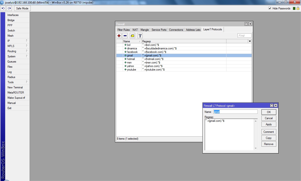

    tenho umas regras de bloqueio num mikrotik usando layer7, só que esta bloqueando tando a entrada e a saída. tenho uma regra que bloqueia gmail.com, funciona beleza mas e-mail que envio para algum e-mail da gmail também é bloqueado. teria uma forma de bloquear somente a abertura do site usando layer7 e liberar saídas?

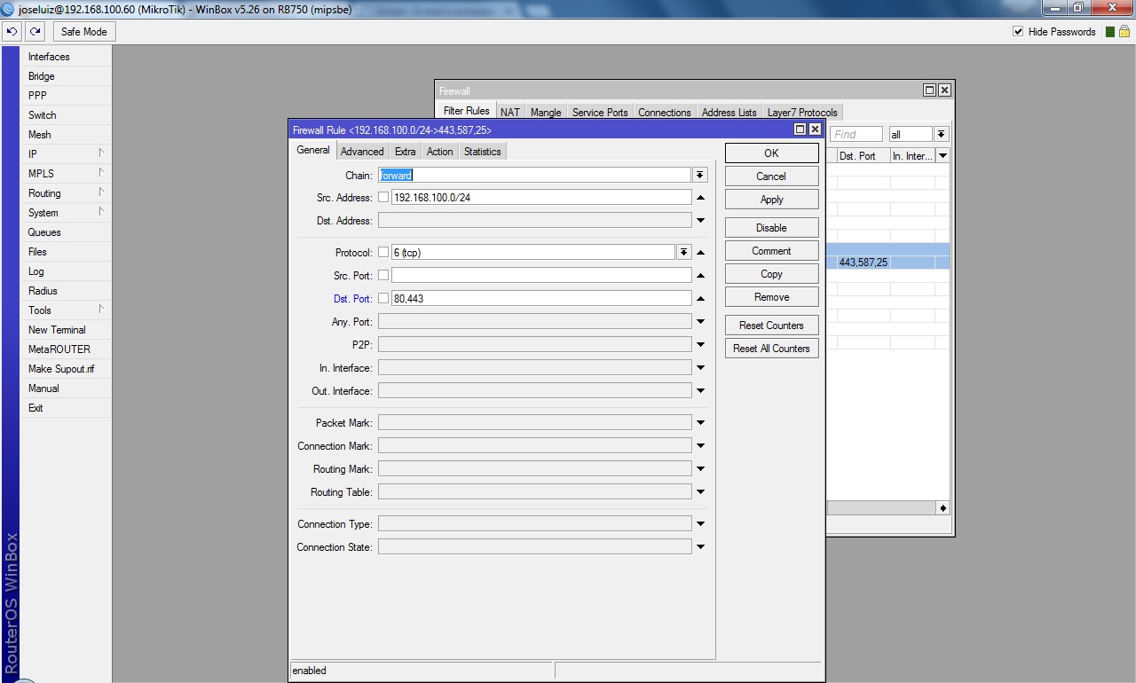

    Na regra que foi criada, coloque protocolo TCP e porta destino 80 e 443, assim só vai bloquear o site gmail como você quer.

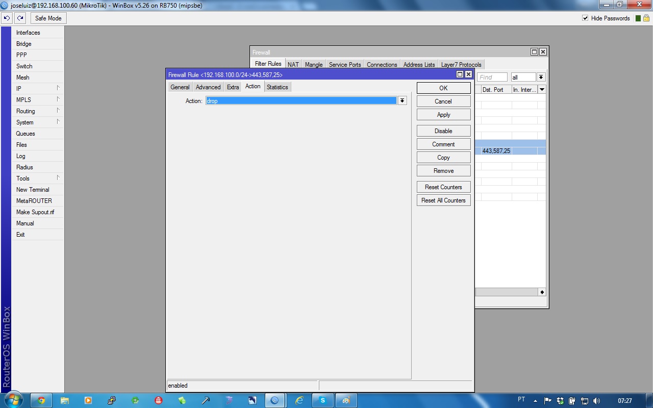

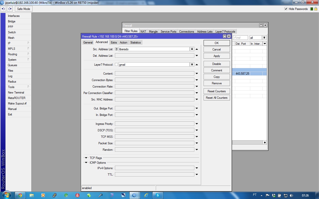

    Não deu certo, segue o pint que fiz da configuração de uma regra, obrigado pela atenção:

    Você já usou web proxy ?
    Acho o bloqueio pelo proxy mais eficaz !
