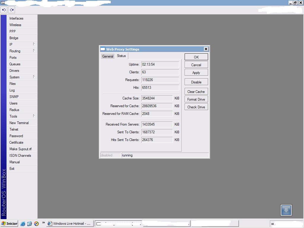

    Alguém pode me dizer se as minhas configurações para o webproxy estão legais ??? tenho tido muitos problemas como meu webproxy !
    Meu mikrotik que eu tenho nessa torre tem um Hd de 40 Gb, memória ram de 512mb e processador de 1.8ghz ( Duron ).
Nome:	         winbox.JPG

    Mostra a outra parte do web-proxy, a guia geral...Também seria interessante ver a guia system resources...posta ai que vou tentar ajudar vc.
    ai está......

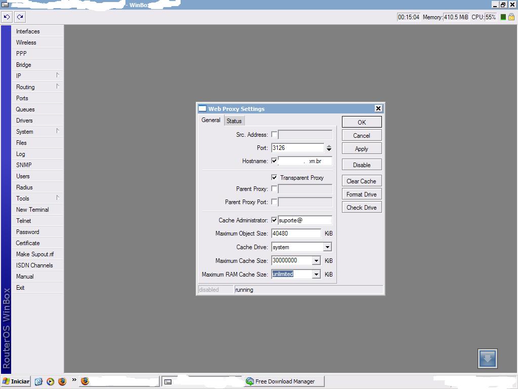

Nome:	         webproxy2.JPG

    admskill,
    define um tamanho de ram pra o webproxy... pelo que vi aqui, tá usando apenas 2mb de ram para 3 gb de cache!
    e você botou tamanho máximo do cache de 30gb... esse hd é scsi ou sas? creio que não... então redefina isso dai, coloque 15mb de hd pra cada 1mb de ram, ai funciona certinho!
    abraços
    tem como vc me passar os valores corretos ?? pq eu sou ruim de calculo de dados pra kct .. desde já agradeço, tenho 512 de memória e hd de 40gb
    coloca 384 mb de ram e 5gb de cache, está de bom tamanho...
