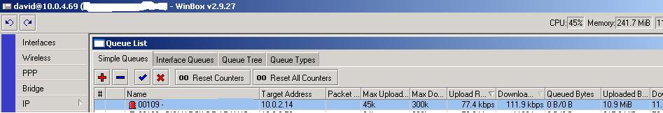

    Um cliente que está consumindo mais do que deve na taxa de upload, jah fiz a queue dele refiz e nao adianta nada o mikrotik nao está conseguindo controlar a taxa de upload alguém pode me dizer oq pode estar errado ??

    amigos, esses demonstradores de tráfico da queue list do winbox são meio retardados. Se o upload do cliente tá setado pra 64k, e o cara ta fazendo upload no talo, pode acontecer de em uma das atualizações mostrar o valor atual de upload de 10k, e na atualização seguinte mostra 110k. Em momento nenhum passou do limite, só que o winbox exibe errado. Se você tivesse com um up de cliente setado em 45k e o cliente tivesse subindo arquivos a 500k, aí sim teria algo errado.
    Citação Postado originalmente por Gosulator Ver Post
    O mais incrivel eh que nao acontece isso com CLIENTE NENHUM só com este, NUNCA vi qualquer cliente da rede ultrapassar meu controle de up ou down, somente este !
    unhun, aqui acontece com mais de um. Pode até ser que o mkt deixe passar mais do que devia, e depois compense passando menos, e vice versa, mas a diferença final é ínfima
    uma coisa que você pode fazer é observar o fluxo de dados pela aba "interfaces", lá mostra todas as conexões pppoe, e o tráfego de cada uma. E o intervalo de atualização é bem menor que o da aba queue, logo o que mostra é algo mais perto da realidade

    Bom concordo com vc, mas quando eu vendo meus planos está bem claro que a taxa de upload eh X e a de download eh Y, o que nao posso deixar passar eh um cliente que paga 64k de upload tah usando 192k, tenho vários clientes tb que conhece gente que usa velox e fazem a mesma reclamação ... eh ai que o nosso diferencial entra como qualidade do serviço e atendimento.
