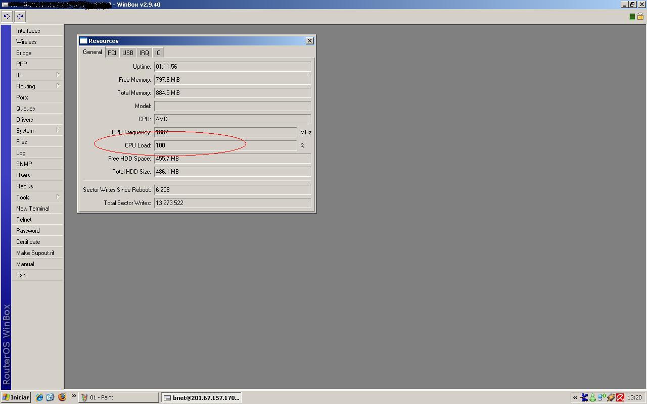

    1a -A taxa de uso da CPU que era no maximo de 5% a 10% passou para 100%...imagem 02 e 03..

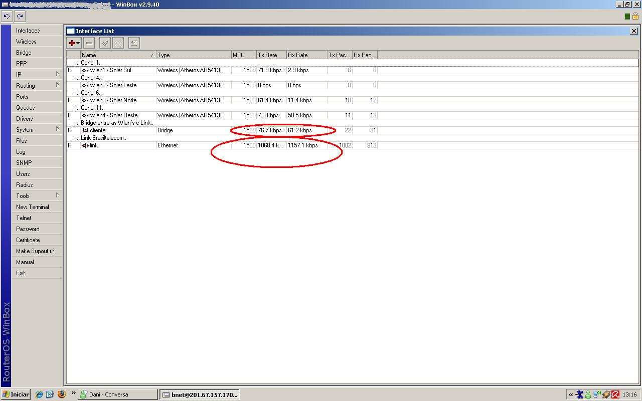

    2a - Enquanto minha bridge das 4 antenas apresenta uma banda de 100k o link ta mostrando 1 mb ou mais, tenho 02 MB neste MK.
    3a - Em wireless registration nao aparace nem um cliente ou ap conectado que nao seja cliente meu, ou seja ali nao mostra nem um fantasma..

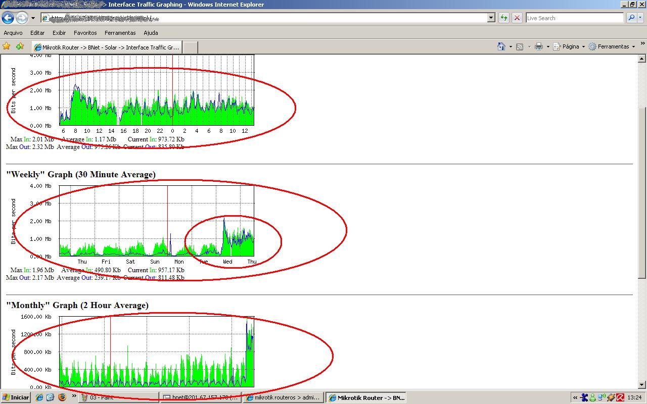

    Na imagem 04 da pra ver bem como era o consumo de link antes e depois...do ocorrido ontem..

    tava faltando uma regra no meu firewall/filter..
    ip/firewall/filter
    add chain=input in-interface=(Interface do seu Link ) protocol=tcp dst-port=(porta do seu proxy ) action=drop comment="Bloqueio Externo web-proxy" disabled=no
    achei aqui mesmo, não vou colocar os créditos pois na euforia esquece de pegar o link e agora não to achando mais..
    Abraços a todos...

    seu proxy tava exposto na internet tavam usando seu proxy e seu link todo....obs: um regra de filtro pode salvar sua rede ....heheh
