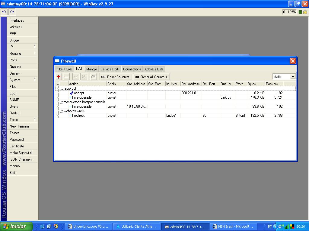

    Padrão hospost duvidas
    Coloquei o hostpost para funcionar hoje,,, ate o momento esta tudo funcionando bem...
    So algumas duvidas, tipo,, antes pelo winbox eu via todas as torres agora nao consigo ver mais, é normal?
    os clientes pelo dhcp estao com um ip e pelo hostpot outro,, isso e normal...?
    e por favor deem uma olhada nesse imagem e da nat minha para ver se esta na hordem correta...

    boa noite amigo,
    para voce acessar os outros radios, add os ips e mac dos radios em hotspot-ip blindgs, caso estejam como wds bridge
    sobre o dhcp, fixa o mac e ip em leases dos clientes, e no usuario do hotspot, fixa tb o ip e mac
