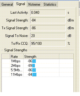

    Question preciso antena com lanterninha, vejam só.
    MEdo de Escuro.
    pessoal, to precisando de ajuda dos companheiros que usam mikrotik na torre,
    situação era assim,
    tinha um ponto a ponto de 10 km com dois senao 2611, ja tavam a 1 ano e meio la funcionando, mas o danado começou a enfraquecer o sinal, e a travar, entao mudei para mk,
    as antenas sao aquarios 25 dbi tao na polarização horizontal., o ocorrido é assim.
    de dia vai muito bem, consigo facil pelo band test 9 MB, chegando a picos de 12Mb, em modo g, em modo b, da 5 MB. só que sinal fraco já.
    de dia fica em -82, ambos os lados,
    agora a noite a coisa fica feio, chega umas 8 horas, começa e enfraquecer e enfraquecer,o sinal dica em -92 e -94 por ai, as 9 horas, passa somente 150kbits, e fica a noite inteira assim.
    no outro dia la pelas 6:30 começa a voltar ao normal.
    nao consegui sinal melhor do que isso, nao sei por que.
    to desconfiado das antenas, o estranho é elas enfraquecerem a noite.
    quais opçoes para eu testar vcs aconselham?
    nesse momento, está meio chovendo aqui. e o sinal ta -86, mas ta tudo bem bom, passando 5 MB.
    claro que quero melhorar esse sinal, mas nao deu jeito.
    o que vcs acham que pode ser?
    ja testei, todos os canais, e superchaneel, e nada,
    se bem que com os superchaneels, ele ate conectava um no outro mas nao trafegava dados.
    to pensando em colocar duas antenas novas, igual as que ja estao la ,só que novas, afinal aquelas la tao a quase dois anos. será que pode ser isso.
    to perdido pq de dia fica bom e a noite horivel, nem o google abre as vezes.
    qualquer ajuda é bem vinda.

    Olá Jhonny, já revisou os conectores? Não seria umidade dentro deles? Aqui no RS onde estou, sofro bastante com isso, pq mesmo com fita de alta fusão alguns conectores teimam em se encher de água!
    o meu erro, foi esse, achei o prob era no senao e me dediquei ao max, em colocar mk, foi ai que vi que nao mudou nada o sinal, se bem que ficou bem melhor o controle que tenho sobre a rede, porem tbem tava apostando em humidade, mas agora ta chovendo e o sinal ta assim como na foto, e a noite, sem chuva fica em -92 -94 por ai.e a tarde o sinal fica bem melhor -80 -79.
    eu nunca tive problemas com humidade, entao nao sei qual sao os sintomas né,
    o que percebi é que a noite o negocio fica feio,
    mais uma informação em uma das pontas do ptp só eu tenho sinal wifi, desativei todas as placas que enviam para os clientes e nao mudou nada.
    na outra ponta tem ate dois outros sinais, mas bem distantes da minha torre, e os dois usam o canal 1, testei com todos os canais e o sinal nao melhora.
    Se eu for trocar a antena, e o cabo, no caso da antena, adianta eu só trocar o dipolo, ou tenho que trocar a grade tbem?

    IMHO vc pode trocar apenas o diplo, aproveita e troca cabos e conectores também... Pela tua imagem, embora o sinal esteja "meio ruim", o SNR está bom (Relação Sinal > Ruído) e o CCQ também (qualidade da conexão), claro que nesse momento... vc tem uma imagem de qdo ocorre o problema?
    pois é nao tenho agora, amanha terei, hoje a noite tiro hehe. veja que agora ta uma chuva forte mesmo aqui, e continua como esta na foto de cima.
    a noite o sinal to noise fica em 8 e 9,
    o ccq fica em 20 a 30%

    Então se baixa pra 8 e 9, das duas uma: ou aumenta o ruído, ou diminui o sinal... COnsequentemente a qualidade cai... Será q à noite não tem alguém aí por perto que liga alguma rede wireless, telefone 2.4, etc?
    pois é, nao nenhum telefone 2.4 nadinha, nem por perto nada.nem longe, pois é interior.
    realmente o que acontece é o sinal diminui. fica em -93 -94 por ai, dai fica horrivel tudo, pois o mk, passa a trabalhar em modo 1 MB só, e mesmo assim nao da isso, da de 100k a 150k de trafego e olhe lá.

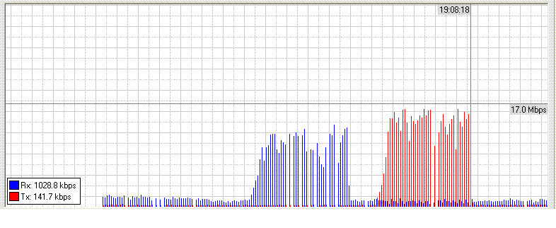

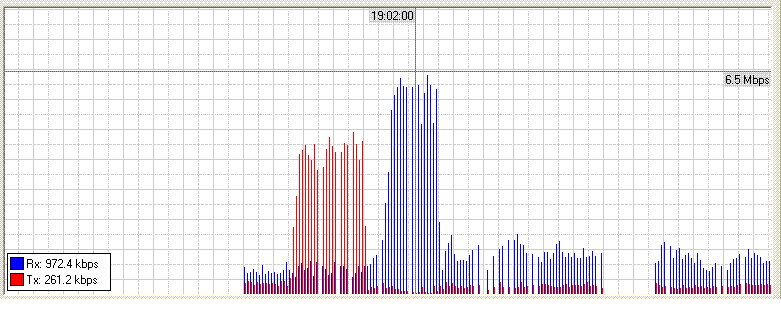

    bom, pareou de chover aqui hoje a tarde, e consegui sair a campo..
    peguei uma antena nova, e fui a um lado do ponto a ponto, la troquei a antena, e o sinal que estava, dando, -86 -87. passou para -58 -63. na hora, conclusão esta antena tava ruim. troquei o cabo e o pigtail, mas nao mudou nada.
    isso era umas 4 horas da tarde.
    bom nesse exato momento o sinal esta em -74, porem ta td funcionando bem, ontem essas horas a coisa tava preta, nao passava 200k,
    fiz dois testes agora, como podem ver,
    o primeiro em modo b, e o segundo em modo g.
    vamos ver como se comporta hoje a noite,
    pois tbem pode ser que a antena da outra ponta tbem esteja com problemas né.
    mas só deu de trocar uma, e nao foi facil, eu la em cima na torre e minha noiva berrando o sinal com o notebook embaixo, hehe.
    vamos ver como vai ficar hoje a noite, quero ver se amanha ou segunda troco a outra antena, se o sinal nao piorar mais vou trocar na segunda, senao tentarei trocar amanha.

    essa noite eu pude dormir tranquilo, o trafego fluiu normal. porem com sinal -74, o que ja melhorou muito, e muito., em teste com o bandwitch hoje as 4 horas da manha,
    tava recebendo uma media de 17 MB, e enviando uma media de 19MB, com picos em 21MB

    agradeço a todos que ajudaram ate agora. o sistema ta bem melhor depois que troquei uma antena de uma ponta do enlace, amanha pretendo trocar a outra dai mostro as diferenças. Confiram os teste feitos. ja melhorou muito agora o sinal se encontra assim,
