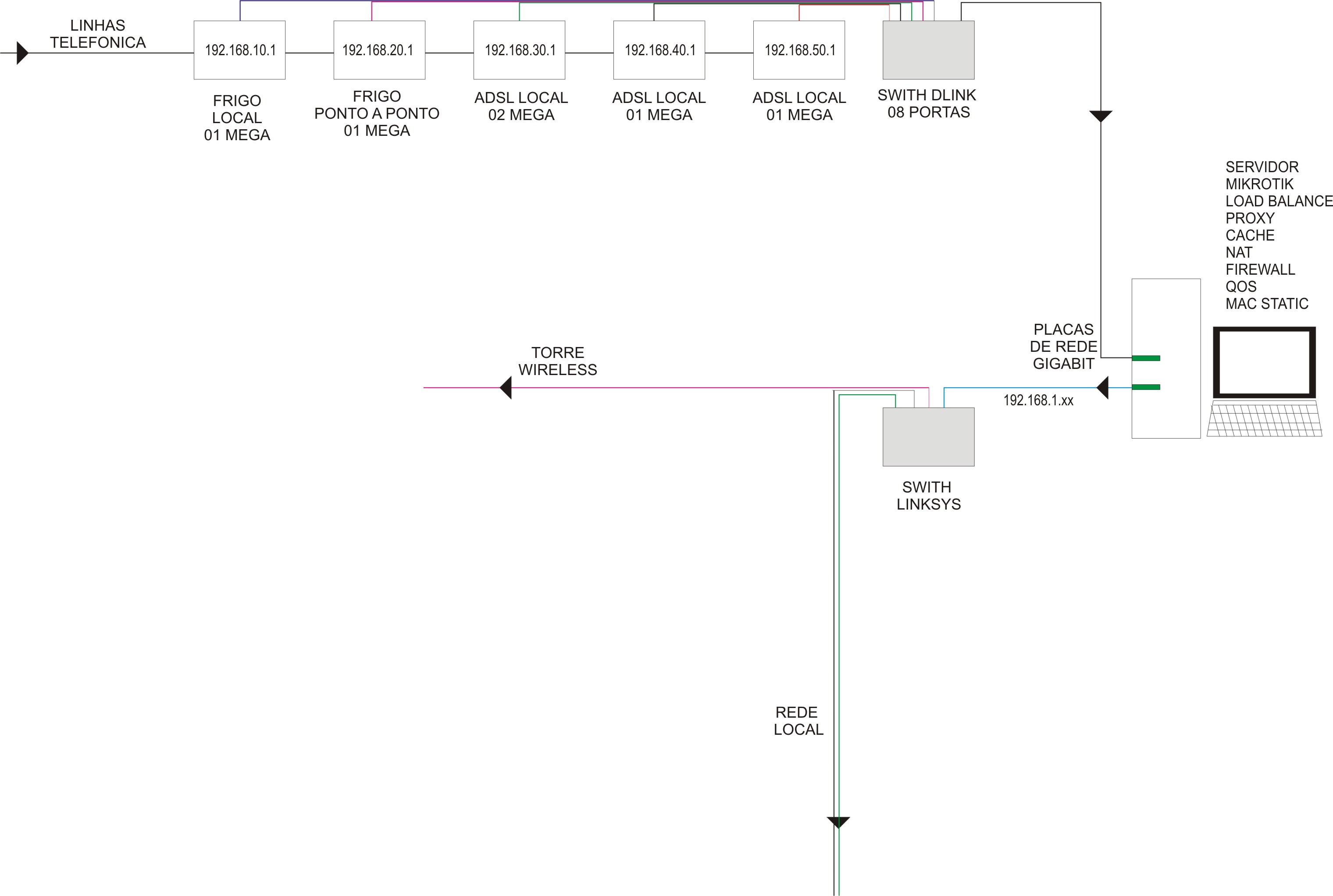

    ***** É possivel sim fazer load balance com mais de uma adsl. Basta apenas usar um gateway para cada adsl jogar elas todas num swtih e do shith para o mk.
    Pode utilizar um diagrama que montei na minha rede.
    adsl1 (192.168.10.1) + adsl2 (192.168.20.1) + adsl3 (192.168.30.1) ==>>swith 08 portas ==>> entrada servidor MK (((load balance, proxy, cache ))) ===>>> saida pra rede local 192.168.1.xx
Nome:	         PROJETO REDE WIRELESS.jpg
Visualizações:	459
Tamanho: 	256,0 KB

    Prezado carlosritter, achei interessante este seu esquema, porém fiquei com algumas dúvidas:
    1) Na torre tu usa os rádios em modo bridge com wds?
    2) e o ip dos clientes como fica?? 192.168.1.xx?
    Abraços.
