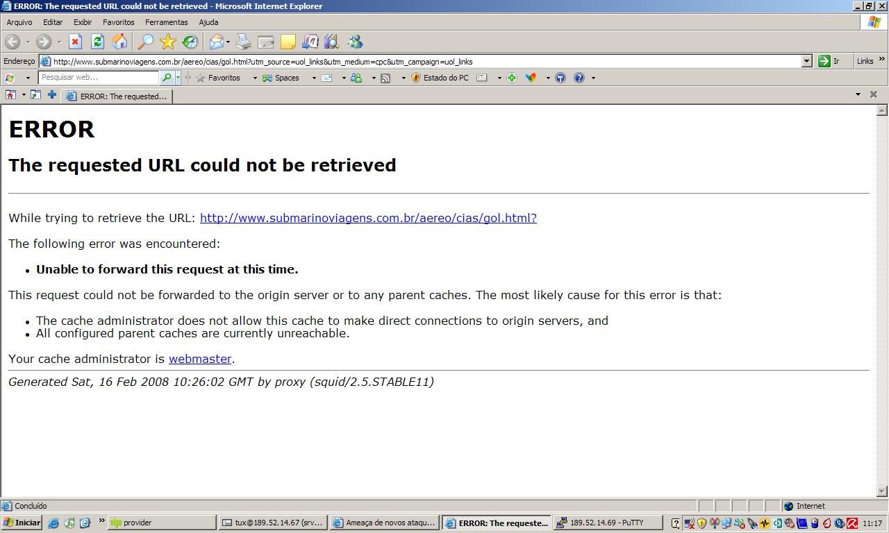

    oi pessoal gostaria de saber se alguem ja obteve esse tipo de erro, utilizo Debian Etch, squid 2.6.x, no inicio estava funcionando ok, quando comecou a enxer o cache, esta enviando na tela esse erro, segue em anexo a mensagem da tela. Obrigado
Nome:	         squid.JPG
Visualizações:	223
Tamanho: 	129,2 KB

    Diego,
    Pelo o que vi na imagem, o encaminhamento dos pacotes está desativado. Verifica houve alguma mudança na configuração do teu squid, coloca o teu cache.log aqui para verificarmos. Mas inicialmente verifica no sysctl.conf se está ativado o encaminhamento de pacotes, e também no firewall se está ativo o masquerade (mascarameto), blz.

    opa amigo obrigado pela dica ativei o encameamento de pacotes, ate agora nao deu o erro, vamos esperar pra ve se deu certo ,blz
