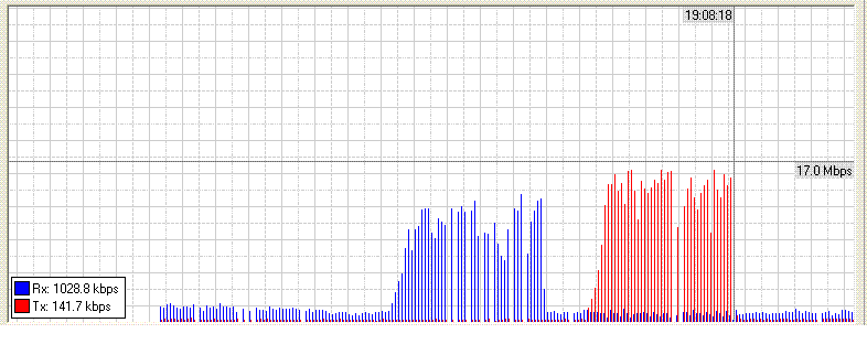

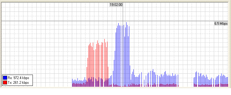

    bom com atheros 5212, em modo g, em 10km, consigo media de 22 MB, um pouco mais.em cada sentindo e em both, da 10 MB
    Citação Postado originalmente por jhonnyp Ver Post
    holhem o teste, ali, foi quando tava chovendo muito aqui,e tava mesmo assim bem bom,
    espero que te ajude vlw
