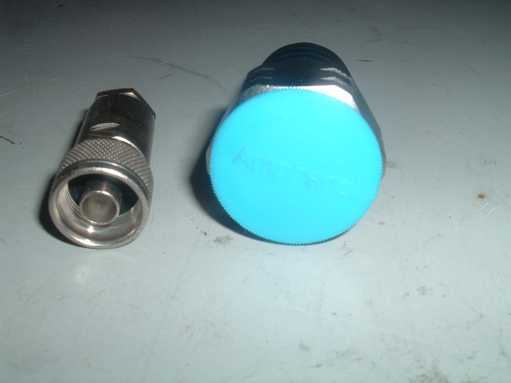

    Não tem nada impresso no cabo, apenas umas marcações de metragem, os conectores tem uma tampa azul de proteção com a marca Ampenhol.

    Os conectores se desenroscam do cabo, pois a malha dele é toda de cobre, é fácil tirar e por os conectores, desenrosquei o conector grande pois não será usado, mais posso colocá-lo de volta apenas enrroscando no cabo, os conectores são rosqueados na mesma proporção da malha do cabo.

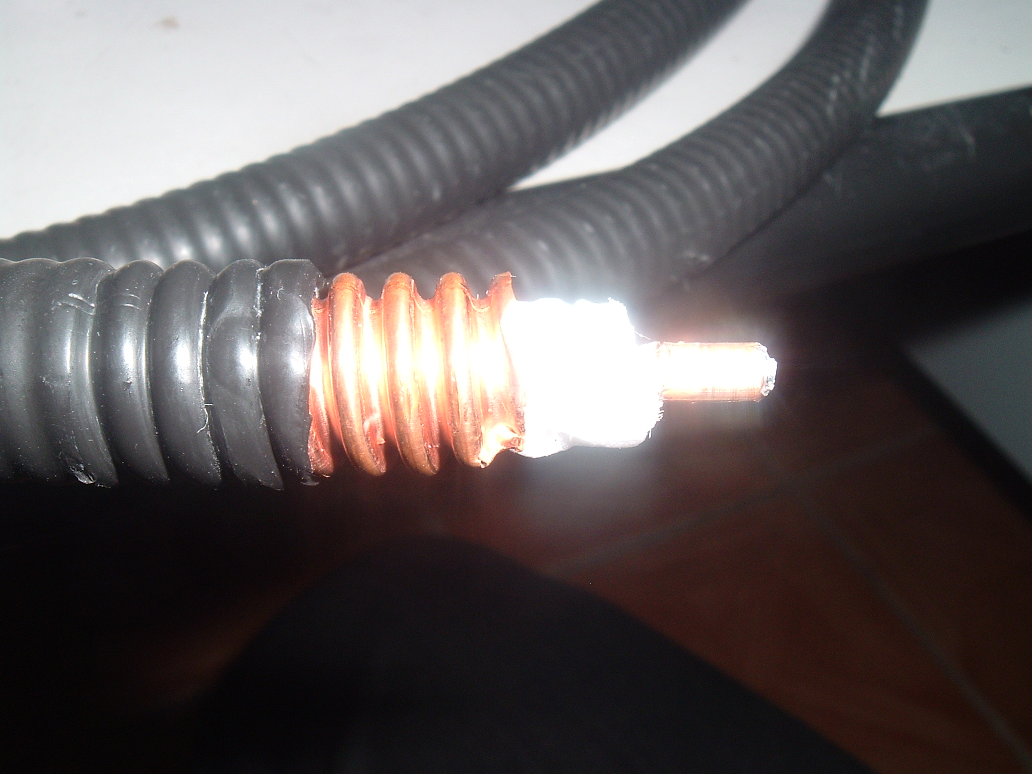

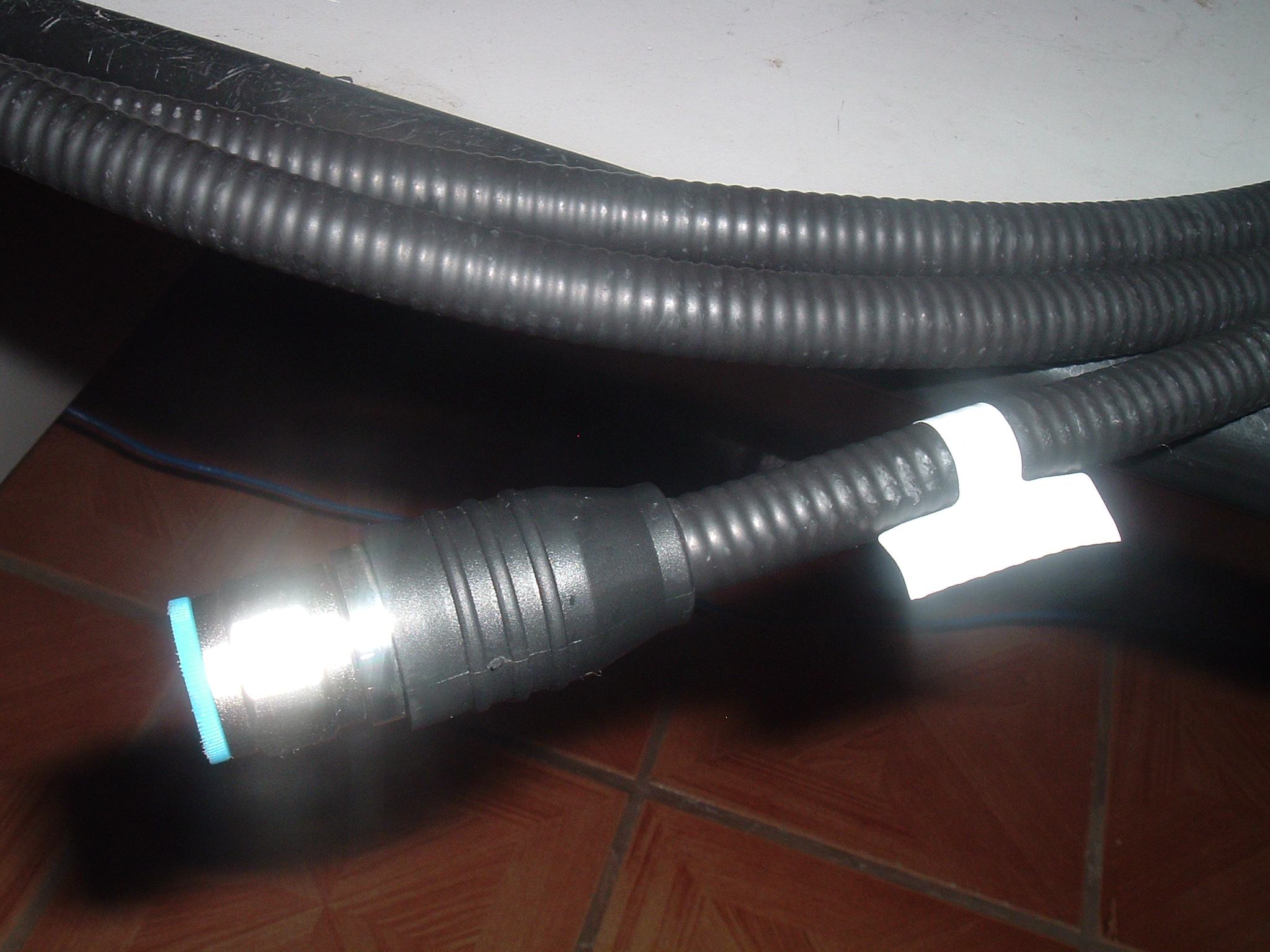

    Segue as fotos, acho que não deve ser o CellFlex, o cabo tem 1,3 cm de diamentro...comentem por favor:

    esse deve ser o jumper que usam pra conectar o cabo grosso na antena.
    Citação Postado originalmente por lucianogf Ver Post
    Segundo ele, é o que liga a central no cabo grosso. A distância da minha antena ao rádio é 2m vou usar esse cabo, pois com um RGC-213 aqui o sinal não ficou bom. Qual pig tail você usa para 5,8 Ghz? Estou pensando em soldar o RGC-58 direto nele, para ligar no rádio será que dá certo?

    O cabo que eu tenho aqui é quase o dobro da espessura desse, pelo que deu pra perceber nas fotos... é a impressão que dá.
