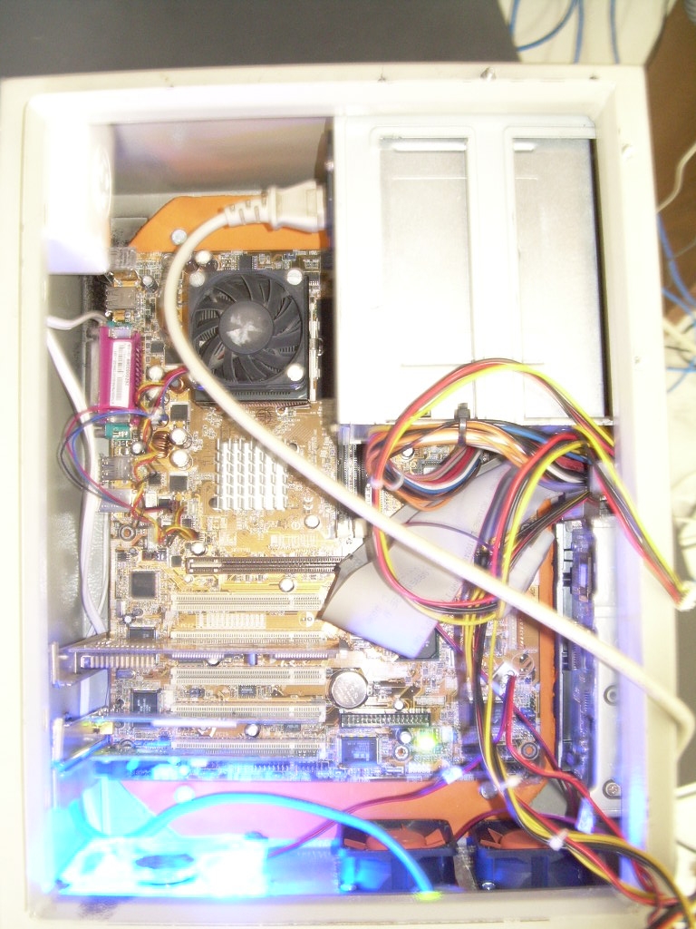

    Padrão Alguém já teve problemas com superaquecimento dentro da cx hermética?
    Estou pra trocar uns equipamentos na minha torre, e quero ter certeza de que o problema não é superaquecimento que danificou de algum modo a wlan que uso. O sistema é um pc [email protected], 512ddr333, AR5212 e uma placa de rede offboard que nem lembro o modelo. Eu pingo normal a bridge via ethernet, trasferências de 90mbps entre o mkt-ap e o server (tb mkt) via cabo. Mas em certos horários de pico. mesmo com os clientes com sinal bom, todos acima de -70 e acktimeout 30us, a perda de pacotes é imensa e vários clientes não conseguem nem mesmo logar no server via pppoe. O mkt-ap não tem nem um mês de uso, mas a caixa hermética é pequena, ao ponto de eu ter que fazer buracos laterais para a entrada do pigtail (alguns quilos de silicone e fita de altofusão resolveram quanto à vedação). Tem 2 coolers pequenos jogando ar para fora e um jogando para dentro, ou o oposto. Coloquei o sistema para rodar com a caixa fechada, e dentro de um quarto bem abafado, e depois de uma hora achei a temperatura da caixa hermética bem alta (não sei quanto seria alto ou não, só achei alta, estava fácil 10graus acima da temperatura do quarto). Sei que a placamãe, memo e processador estão em ordem, de outro modo o ap nem ligaria mais, mas não sei se a placa greatek AR5212 pode ter desempenho afetado pela temperatura. Nos momentos de pico, que costumam dar esses problemas de perda de dados, é noite, e a temperatura externa é bem baixa, por causa do vento que é grande no alto da torre.
    Quero ter certeza de que o problema não está nessa placa, para só trocar a caixa hermética quando for instalar umas setoriais, pois não vai ter como encaixar mais placas pci na placa mãe do jeito que está a caixa.
    Falta de experiência tem seu custo, e infelizmente minha falta de experiência era e ainda é, maior que meu capital de giro. Infelizmente não tenho mais margem pra erro, Por isso agradeço à ajuda dos amigos do underlinux, essas pequenas dicas são muito importantes pra mim, e aposto que existem vários outros na minha situação.
    Grato pela Atenção!
    Fotos da caixa adiante:

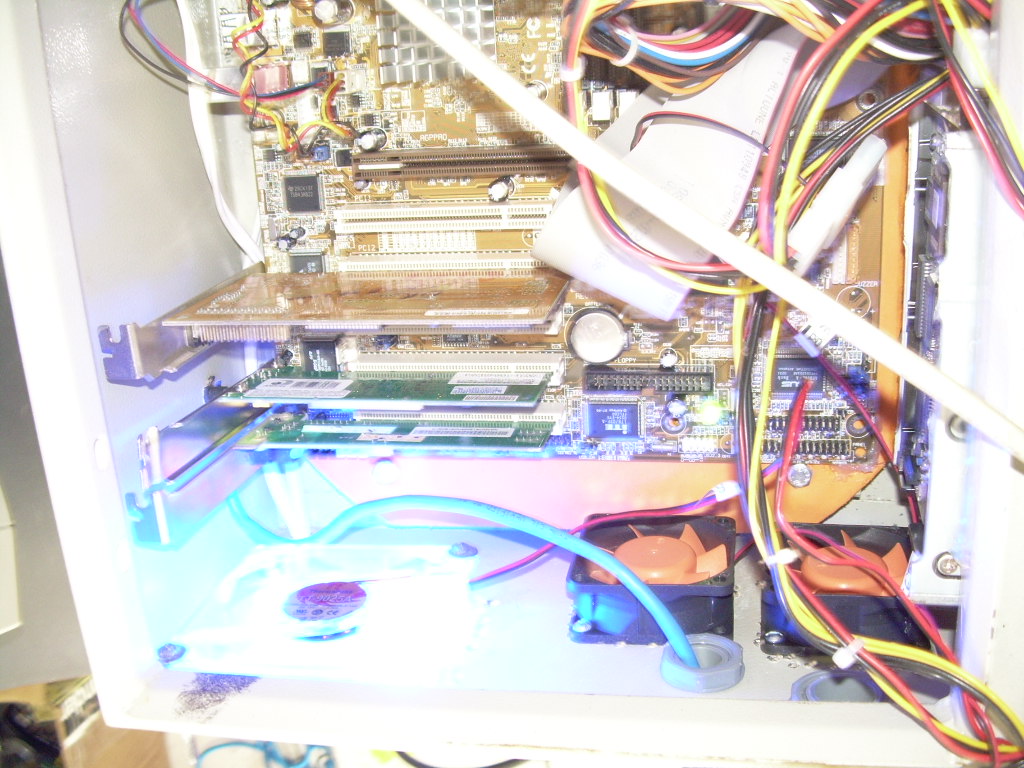

    Essa caixa que voce está usando é muito apertada...
    Voce tem que ter uma entrada e uma saida de ar de preferencia no FAN da fonte.

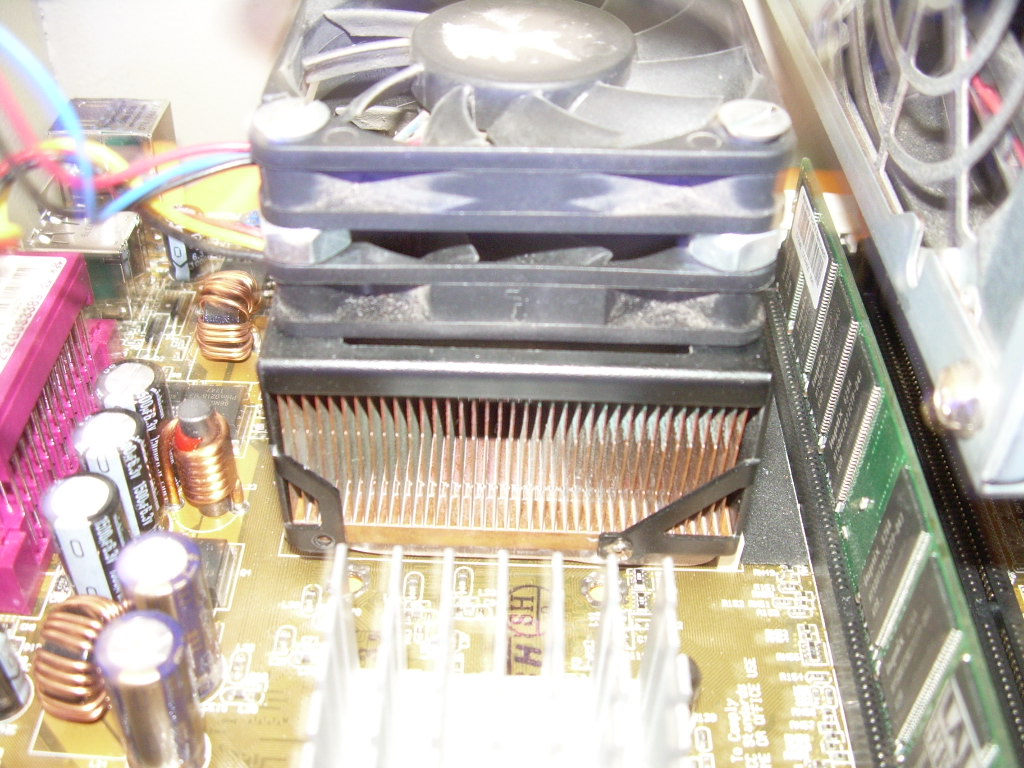

    Gosulator, voce fez overclock na CPU???? Se for um AMD vai esquentar muito . Os AMDs(algumas series) mesmo em downclock esquentam demais. A caixa está apertada mas o problema pode ser a equalização entre entrada de ar e a saída do ar. Coloque a mesma quantidade de fans na entrada e na saída e a saída de ar tem que ser na parte superior da caixa para poder retirar o ar quente, pode-se fazer dutos para retirar mas a caixa está apertada.
    O cooler da fonte tem que jogar o ar para fora da caixa !!!
    Última edição por marciorct; 21-11-2007 às 09:23.

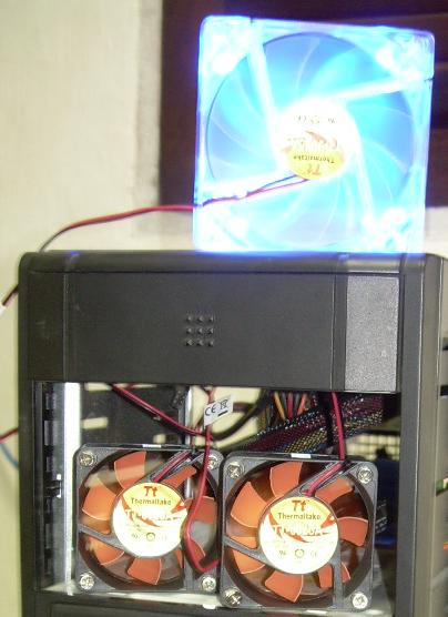

    nunca tive porem usa caixa com 50x40x20 com 2 veltilador 110v 1 trabalhando como exaustor e outro como ventilador
    perfeito olha que aki é quente
    o processador está underclokado. Ele é 1,8ghz default, e eu coloquei pra rodar a 1,1ghz. E coloquei 2 coolers, pro caso de um vir a dar defeito. Mas a cpu está funcionando bem, minha dúvida é se o chip AR5212 pode ter sido danificado pelo calor com o tempo, e um tipo de dano em que a placa continua funcionando, mas perde performance.
    Essas greatek que vc usa , são as wl2454g? Com quantos clientes simultâneos vc as está usando em cada placa? Está configurada em 21Db ou mais? O MK está somente como AP? Vai em system e clica em resources e veja como está o CPU load e free memory.
    Uma coisa a mais: normalmente a temperatura do processador é 10 °C mais alta do que mostra na BIOS nos processadores que não tem medição interna no die da CPU!!!!

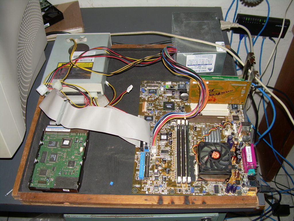

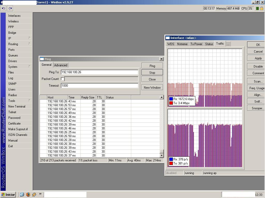

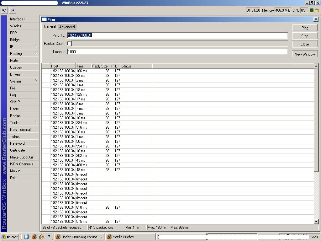

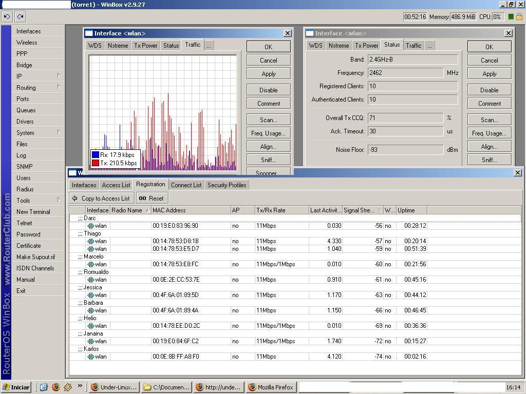

    Baixei a caixa hoje, e testei o ap no chão. Com apenas um cliente conectado, vejam resultado
    Essas são as configs. Como troquei a placa wireless (coloquei uma placa igual à anterior, apenas pra prevenir de ser problema na peça) e por isso tive que refazer as configs dela. Creio não ter errado nada.
    name="wlan" mtu=1500 mac-address=XX:XX:XX:XX:XX:XX arp=enabled
    disable-running-check=no interface-type=Atheros AR5212
    radio-name="torre1" mode=ap-bridge ssid="" area=""
    frequency-mode=manual-txpower country=no_country_set antenna-gain=0
    frequency=2462 band=2.4ghz-b scan-list=default rate-set=configured
    supported-rates-b=1Mbps,11Mbps supported-rates-a/g=""
    basic-rates-b=1Mbps,11Mbps basic-rates-a/g="" max-station-count=2007
    ack-timeout=dynamic tx-power-mode=default noise-floor-threshold=default
    periodic-calibration=default periodic-calibration-interval=60
    burst-time=disabled dfs-mode=none antenna-mode=ant-a wds-mode=disabled
    wds-default-bridge=none wds-default-cost=100 wds-cost-range=50-150
    wds-ignore-ssid=no update-stats-interval=disabled
    default-authentication=yes default-forwarding=no default-ap-tx-limit=0
    default-client-tx-limit=0 proprietary-extensions=post-2.9.25
    hide-ssid=no security-profile=default disconnect-timeout=3s
    on-fail-retry-time=100ms preamble-mode=long compression=no

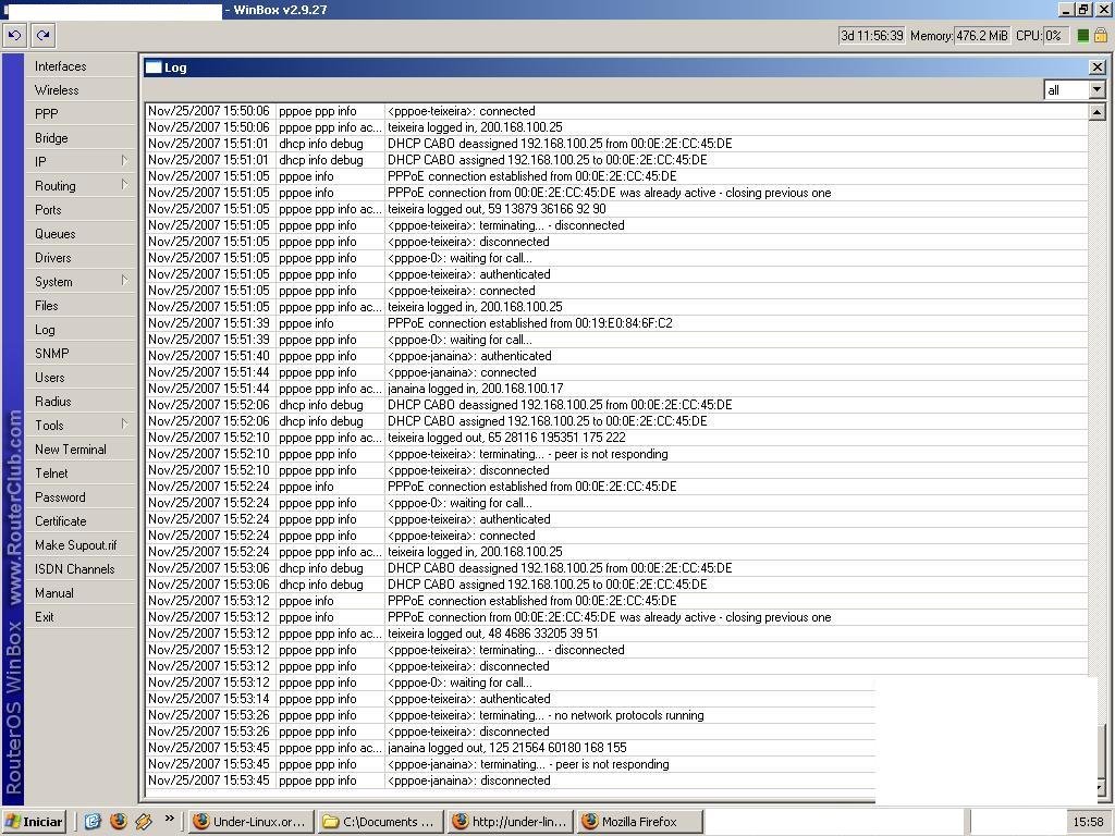

    Fiz um teste com o ap no chão, conectei a hyperlink nele e um pc do lado da antena, recebia o sinal. Sinal cheio no cliente, e sinal do cliente no ap de -50. Fiz teste de largura de banda e ping ao mesmo tempo, olhem o resultado(1.jpg) (O ping sem teste de largura de banda ficava cravado em 1ms, quando ligava o teste, ficava como a foto mostra, variando um pouco mas sem perda nenhuma, lembrando que apenas 1 cliente estava conectado, esse teste foi feito em bancada).
    Quando subi o ap, que os clientes começaram a conectar (antena trocada, agora é uma Hyperlink HG2415U-PRO, os resultados nas fotos (wireless.JPG , log quedas.JPG , ping.JPG).
    Não era a antena o problema. E não faço uma p!#%! de idéia de qual o problema desse bagulho. Vou ver se consigo uma AG530 pra testar (qual o modelo dela que o mkt reconhece?), mas é foda ter que ficar COMPRANDO equipamento, pra ficar fazendo teste, só descobrir que não era isso. Comprei a omni apenas para segurar durante os próximos 2 meses, pois ia colocar setoriais. E não era a omni. Gastei dinheiro à toa.
    ps: Alguém sabe o que significa aquele erro no log "no network protocols running"?

    coloque um duto com um cooler puxando o ar.. e outro duto retirando o ar.. assim vc faz o ar circular dentro da caixa... sempre tendo ar frio dentro d caixa
    lembre-se.. ar quente.. sobe..

    Vírus no mkt-server, no mkt-ap ou nos clientes? Caso seja no cliente, você pode me indicar algumas regras? Pros vírus mais comuns que causam isso. Ouço sobre vírus que ficam mandando pacote sem parar. Mas olhando no traffic da wlan, vê-se que ele é muito baixo, 8 clientes conectados a 256kbps e 300kbps de tx da interface. Tem como descobrir o cliente que está infectado, olhando alguma coisa? pois bloquearia ele até resolver a questão. Só acho muito difícil ser um cliente, pois acontece o tempo todo.
