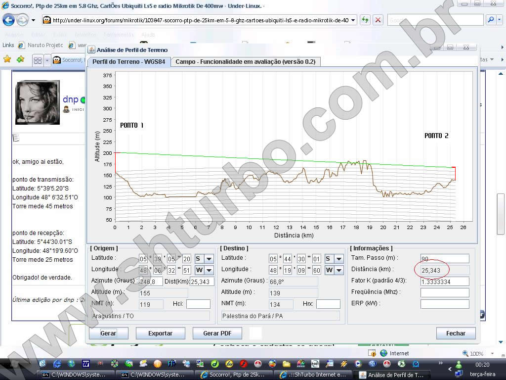

    Brow é o seguinte; 5.8 tem que ter visanda senão vai ter baixo trafego e quedas... me manda os dados dos dois pontos que faço uma leitura z pra vc gratiz... altitude e latitude.
    ok, amigo ai estão,
    ponto de transmissão:
    Latitude: 5°39'5.20"S
    Longitude 48° 6'32.51"O
    Torre mede 45 metros
    ponto de recepção:
    Latitude: 5°44'30.01"S
    Longitude: 48°19'9.60"O
    Torre mede 25 metros
    Obrigado! de verdade.
    Última edição por dnp; 26-02-2008 às 00:08. Razão: navegar é preciso, esse é o nosso tempo.
    Citação Postado originalmente por dnp Ver Post
    ok, amigo ai estão,
    ponto de recepção:
    Brow ta ai sua leitura.. olha vc tem interferencia.. acho bom vc aumenta essa torre de 25 pra 40 ou 50m tambem...

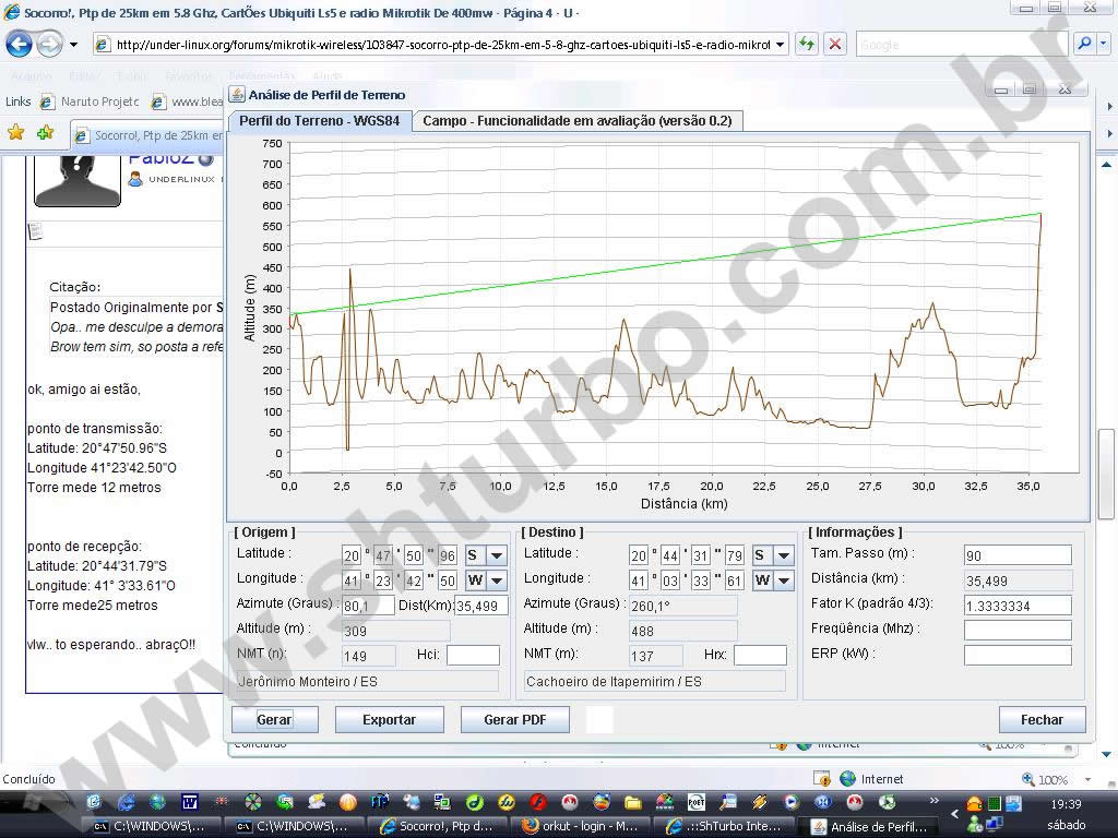

    Amigo .. eu to precisando fechar um enlace de 35 KM.. será que da pra vc fazer a leitura pra mim tbm.. pra saber se o morro que ta próximo a linha de visada vai me atrapalhar??
    Opa.. me desculpe a demora..
    Brow tem sim, so posta a referencia que faço a leitura pra vc..

    Citação Postado originalmente por Shturbo Internet Ver Post
    ok, amigo ai estão,

    Citação Postado originalmente por PabloZ Ver Post
    ok, amigo ai estão,
    Latitude: 20°47'50.96"S
    Longitude 41°23'42.50"O
    Torre mede 12 metros
    ponto de recepção:
    Latitude: 20°44'31.79"S
    Longitude: 41° 3'33.61"O
    Torre mede25 metros
    vlw.. to esperando.. abraçO!!
    brow se a leitura estiver correta tem um morro de 150m a sua frente...
    brow se a leitura estiver correto tem um murro de 150m a sua frente...
    kra. por enquanto vlw.. mesmo.. vou tirar a leitura corretamente pra te passar novamente, pq existe um morro sim.. mas não cobra a visada direta não.. apenas prejudica a zona fresnel..
