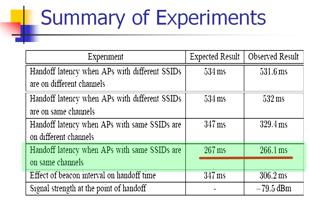

    ANEXO segue um resultado de experimento cuja fonte original encontra-se nessa URL abaixo:
    www.cs.columbia.edu/~hgs/papers/2003/AnshulJain80211.ppt
    Pelo jeito... variadas configurações são possíveis. E há que se observar "ruidos/interferencias" causados por AP estarem na mesma channel (no ponto de vista de AP),... digo: Há que se observar o cenário de 2 óticas distintas: Do ponto de vista de APs... e do ponto de vista de USUARIOS.
    Comments de experimentos realizados e resultados... são bem vindos e bem apreciados.

    amigo pelo q pode analizar, nao sou muito bom em ingles mas pelo que percebi a latencia com os mesmos sid's e canal é menor q nas outras configuraçoes....
    se entendi errado me desculpem e de-em suas opnioes

    Coerencia, coexistencia de APs com mesmo SSID e mesmo CHANNEL... é uma coisa. Ou seja: Comportamento de APs adjacentes e ruidos causados por um AP nos demais e reciprocamente. É um cenário.
    Outra coisa é... estações (clientes/usuarios) acessarem os APs.
    Pelo jeito... não existe uma configuração típica e única. Ahhh... deve se observar a arquitetura de rede na visao macro. E entao... a arquitetura é... as APs interligadas por uma rede cabeada. Esse é o cenário em questão... em pauta. NÃO está se falando de APs repetindo entre si... etc.
    Ainda não consegui ter uma ideia formada... mas pelo jeito não há: "a resposta correta" é....
    Abracos,
    É isso mesmo!!!
    E reforço o que disse antes. Eu já usei configuração assim e não tive problemas. Nem de ruídos e nem de latencia.
