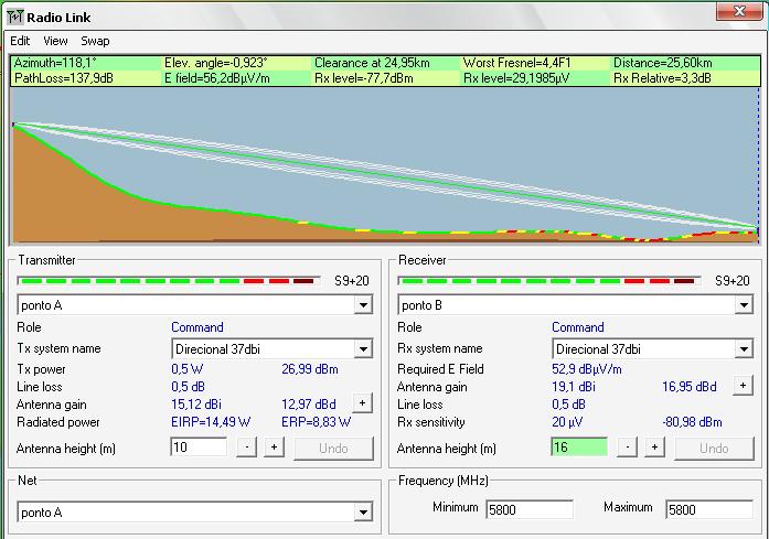

    Olá pessoal!
    Estou com uma grande dúvida no enlace que preciso fazer, pois estou usando o rádio mobile seguindo o tutorial de Alan Dias, e obtive o seguinte gráfico abaixo. Já visitando algumas páginas do fórum me deparei com a sugestão de Motacosta, aconselhando q mudasse o spot mode pra 98% e que trocasse o modo GTOPO para SRTM, eu fiz isto só q ñ consegui fecha o link q é de apenas 1MG.
    MInha dúvida é a seguinte: O que eu devo fazer pra configurar o rádio mobile para que ele possa me dar um resultado com mais precisão.
    Desde já agradeço a todos que puderem me ajudar.
Nome:	         Enlace ponto A ao B.JPG
Visualizações:	508
Tamanho: 	67,1 KB

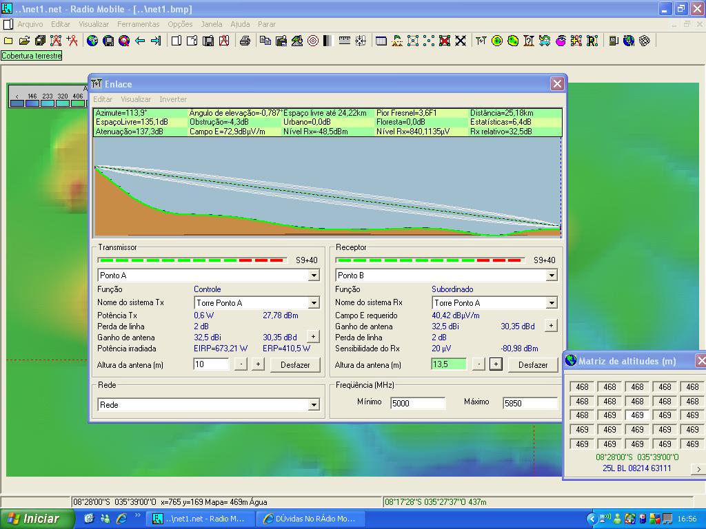

    Mande os pontos ai q faço e mando para vc:
    Latitude:
    Longitude:
    Altitude de tiver:
    Altura da Torre:
    Equipemantos (potencia):
    De ambos os pontos...
    ok amigo! o ponto A é 8º 22' 30" S
    35º 51' 34" W
    o ponto B é 8º 29' 0,2" S
    35º 39' 00" W
    Eu pretendo usar: 2 Routerboards com cartão Ubiquit, 2 Antenas Zirok WLL905.
    Então amigo vc poderia tbm me passar a forma correta de configurar o rádio mobile, pois breve tbm terei q fazer mais 2 enlace e vou necessitar das informações precisa do rádio mobile.
    Desde já agradeço sua atenção, forte abraço.
    Citação Postado originalmente por CSilva Ver Post
    35º 51' 34" W
    35º 39' 00" W
    Os dados estão ai...
Nome:	         Imagem 1.JPG
Visualizações:	785
Tamanho: 	142,3 KB
ID:      	1884   Clique na imagem para uma versão maior
Nome:	         Imagem2.JPG
Visualizações:	545
Tamanho: 	101,1 KB
