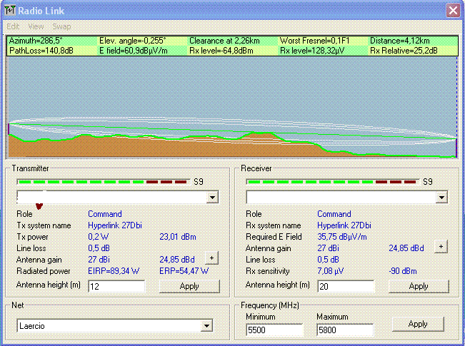

    Pretendo fechar enlace ptp de 4KM em 5.8 mas estou em duvida de qual antena usar. Vejam as opçoes:
    Geenge 27db 5.8 155,00
    Pluton PTX26 5.8 351,00
    Hyperlink Grade 27db 5.8 280,00
    Visiontec 25db 5.8 200,00
    Qual é a melhor para meu caso?
    Alem disto tenho duvida se fecha em 5.8 ou preciso ir para 900mhz?
    Obrigado.

    Tá complicado esse enlace aí, não tem como aumentar a altura? Quantos mb vc precisa passar nele? Aquele morrinho bem no meio com certeza vai degradar o enlace. Dessas antenas q vc citou, a única que cheguei a usar foi a grade hyperlink de 27 dbi, num enlace de 9 km, porém com visada limpa.

    eu ja fiz um enlance parecido com o seu com antena disco zirok a de 60cm 27 dbi 128 reais

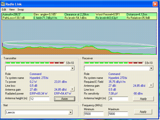

    Eu preciso passar 3Mb neste enlace. Se eu aumentar a altura de um lado em 5 metros ja melhora bastante conforme anexo.
    A relacao de antenas é porque tenho duvida se a hyperlink de grade é melhor do que as de disco. Nao inclui as off-set por causa da dificuldade de alinhamento. Quem fornece torres no RS?

    Mulher subir os 2 lados, quando se trata de 5,8 sempre é recomendado usar torre no minimo com 15m a não ser que esteja em local muito bom (uma ponta de serra), mais acho que seria legal subir a ponta com 12 para uns 20 e a com 20 para uns 30 e usa ai visiontec ou pluton que você tem uma boa qualidade.
    visada direta eu uso a zirok de disco de 60cm pois e barata e funciona muito bem
