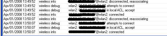

    Estou testando uma repetidora que instalei e está ocorrendo o seguinte na imagem anexada.
    O que pode estar acontecendo? O cliente-teste é um AP GTS , conecta , loga no HOTSPOT e navega normalmente.
    Obrigado
    Marcio

    Esta repetidora está com Watchdog habilitado ?
    Se tiver tente desabilitar e testar.
    Valeu fabio, fiz umas modificações aqui e acho que resolveu, mas aproveitei e fiz o sugerido por voce também para dar uma reforçada, pois estava habilitado mesmo
    obrigado
    Citação Postado originalmente por marciorct Ver Post
    obrigado
    Blza Brother !
    Fico feliz em ter ajudado.
