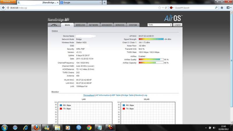

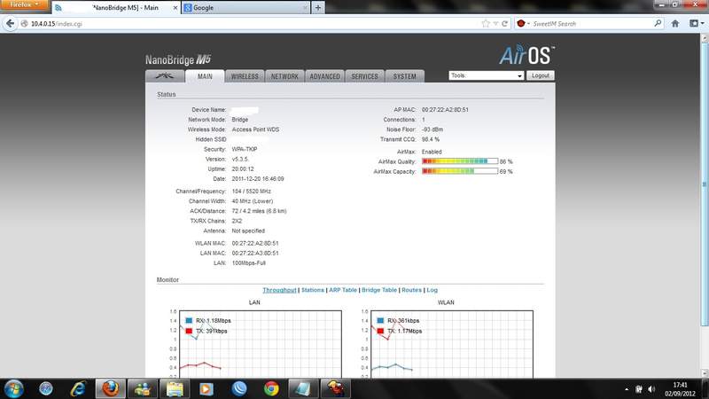

    boa tarde pessoal do under,tenho um enlace de 7km com 1 par de nanobridge 25dbi..a algumas semanas atras vem apresentando problemas.simplesmente perde a conexão uma com a outra..como eu estou na ponta da nano configurada com ap.. eu fasso um reboot nela e após 2 min conecta normal...só que essas quedas estão acontencedo constantemente..ja troquei as fontes de ambas(24v 1a) e mesmo assim persiste o problema,alguem tem uma solução?
    Padrão Re: Enlace nanobridge 7km problemas
    passa um print dos niveis de sinal por favor,, que podemos te ajuda com mais clareza..
    segue os prints ai...preciso uma ajuda urgente!

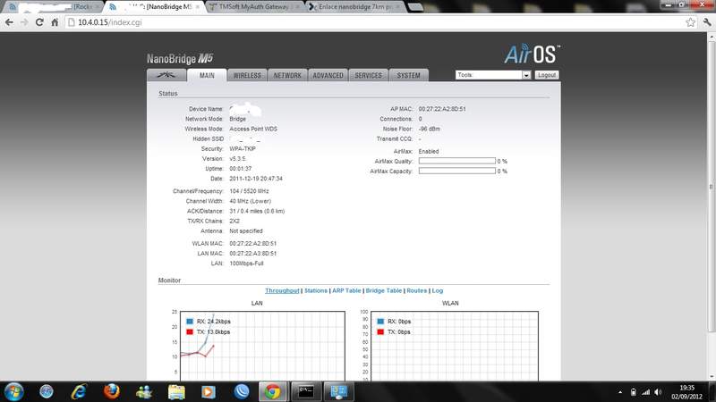

    acabou de cair..eu estou na ponta do ap wds..eu fasso e reboot nele e volta tudo as normal mais esta demais isso toda hr

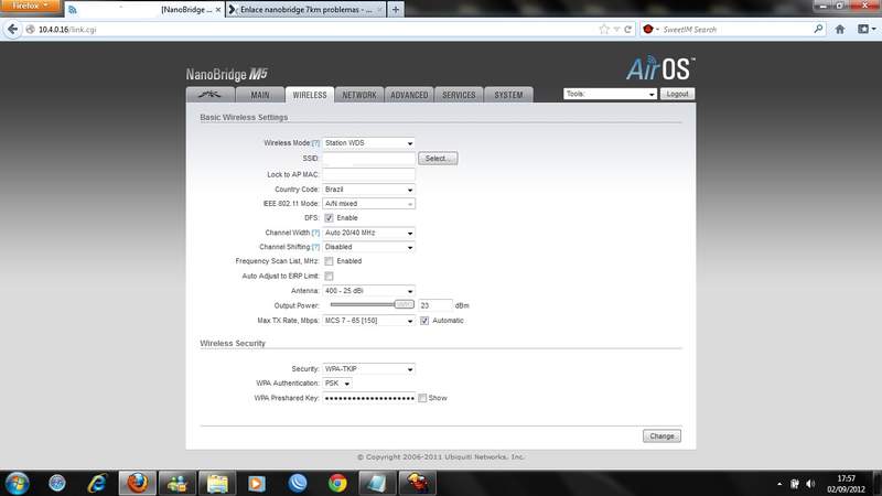

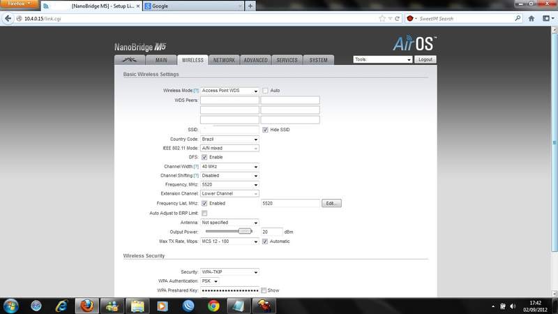

    Boa noite amigo, pelos seus prints o que esta caindo é o seu enlace, ou seja, comunicação de uma antena com a outra, provavelmente não tem problema algum de equipamento, o que dever fazer é reduzir a banda do canal utilizado, vejo que esta usando em 40Mhz e pra usar toda essa largura tem que esta em excelentes condições de spectrum, veja qual sua real necessidade de banda nesse enlace, altere pra 20 e caso continue caindo jogue para 10Mhz pois mesmo em 10Mhz ainda passará algo em torno de 30Mbps, pois como você mesmo falou 5.8 ai esta bem usado no momento.
    Outra coisa, caso estaja com DFS ativado, tambem desative para que fique no canal escolhido e cadastre uma faixa no scan list para que a nanobridge nao passe varios minutos escaniando a faixa a procura do AP sem necessidade.

    E o DFS? Será que não está encontrando alguma frequência e está desativando ou mudando frequencia do seu enlace. Avalie aí.

    bom dia amigo esse poblema esta sendo causa pelo ecesso de potencia reduza a frequencia de 40 para 30mghz ..cuidado faça mudança primeiro do lado que esta station e coloque em fase de teste depois faça o mesmo do outro lado,depois de elas comunicare aplique a nova configuração..boa sorte..
