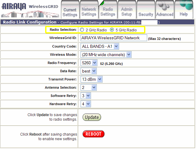

    más pelo q vi nao funciona ambos card ao mesmo tempo.
    Lee

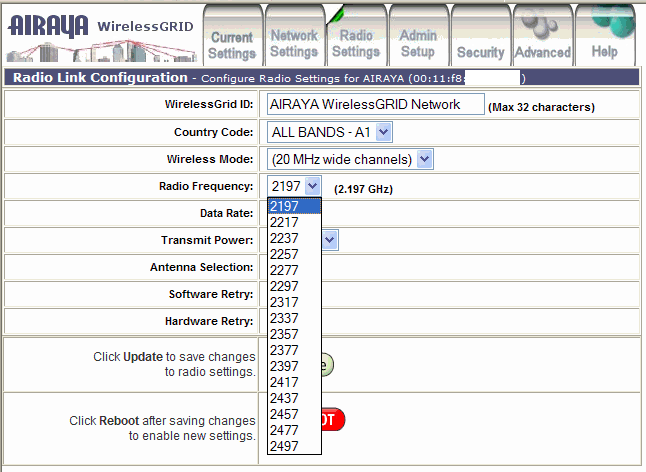

Nome:	         freq-2225-N.gif
Visualizações:	364
Tamanho: 	25,7 KB
ID:      	2044   Clique na imagem para uma versão maior
Nome:	         2-banda.gif
Visualizações:	283
Tamanho: 	28,2 KB
    seria bom se desse pra usar ... mas acho que naum tem antena e eu acho tb que 2ghz e pancadinha eh frequencia de GSM neh ???
    as antenas 2.4Ghz funciona numa boa em 2.3Ghz, tambem o amplificador hyperlink 2.4GHz.
