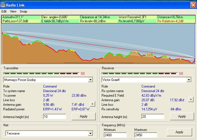

    Pessoal, tou passando aqui pra contar um caso de sucesso ehehehe.. Conseguimos fechar um enlace de 18 kms, num troughput de 6 mega em ambos os sentidos, TX e RX. Usamos os seguintes equipamentos:
    2 routerboard 133
    2 antenas de grade hyperlink 24 dbi
    2 cartões ubiquiti SR2
    Mikrotik 2.9.51
    Segue a imagem em anexo do bandwidhttest do Mikrotik...
Nome:	         18kms.JPG
Visualizações:	246
Tamanho: 	163,8 KB
ID:      	2051   Clique na imagem para uma versão maior
Nome:	         radiomob.jpg
Visualizações:	210
Tamanho: 	70,6 KB
    legal cara.. um link desse já quebra um bom galho...
    você irá usá-lo como backbone ou para atendimento a cliente ptp?

    É uma cidade onde tenho cerca de 70 clientes, espremidos num link frame relay de 1 mega com cir de 512k da Brasil Telecom... Vou economizar 707,00 por mês q pago nesse link, e poder oferecer mais banda pro povo de lá

    Rapaz mas ficou bom d+!
    -59 ? caralho, que alinhamento do cão!
    como você faz?
    Nov 2005
    Espumoso, Brazil
    2.405
    Citação Postado originalmente por luizbe Ver Post
    como você faz?
    Cara, vou ser sincero... ou foi sorte demais, ou o SR2 é muito bom! Quem me indicou comprar esse SR2 foi o cybersank aqui do fórum, ele é consultor oficial da Mikrotik, Jean Franco, da Maila Networks, inclusive teve aqui ontem e anteontem me prestando uma consultoria na rede.
