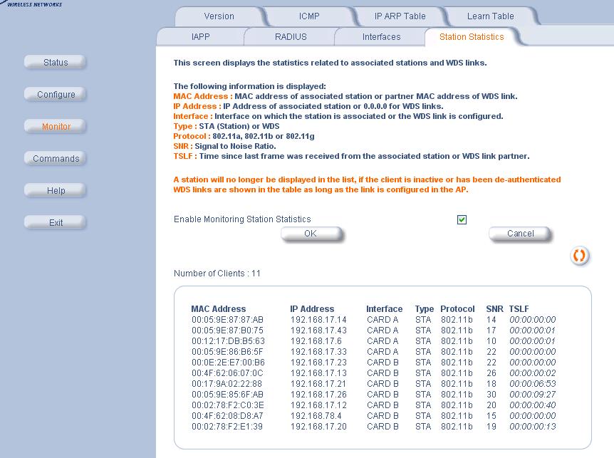

    Nunca fiz wds com WEP, mas provavelmente é aí mesmo q vc marca e digita a chave wep... Pra saber se estão trocando sinal, vc pode pingar de um pra outro, ou olhar em MONITOR - STATION STATISTICS - Marca Enable Monitoring Station Statistics e observa a listagem - em Type vai aparecer WDS e o SNR da conexão... esse número varia de acordo com teu sinal, mas tem q ser maior q Zero.
    Nov 2005
    Espumoso, Brazil
    2.405
    Olha só essa imagem, lembrando q aqui tenho o firmware 2.4.11 e na imagem não tem nenhum WDS, por isso q aparece STA em vez de WDS...
