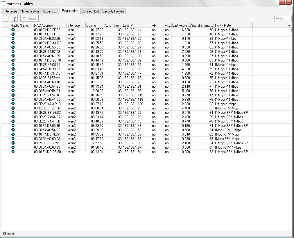

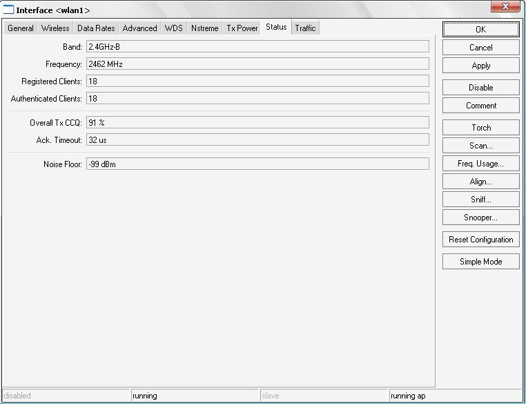

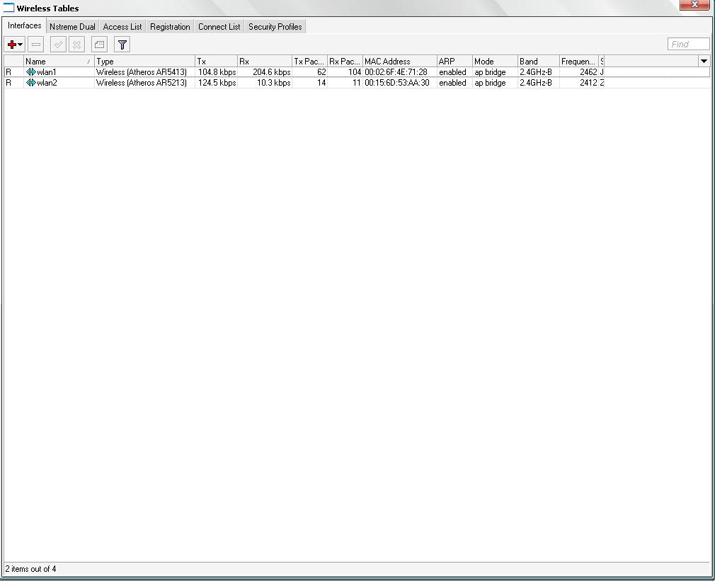

    parceiro to usando uma rb133 com 2 cartoes um deles nmp8602 plus.. minha fonte tem 24v.. e esta tudo rodando ..
    tenho uma media de 20 conexoes.. por cartao.
Nome:	         interfaces.JPG
Visualizações:	94
Tamanho: 	50,6 KB
ID:      	2095   Clique na imagem para uma versão maior
Nome:	         status.JPG
Visualizações:	102
Tamanho: 	51,7 KB
Nome:	         registration.JPG
Visualizações:	107
Tamanho: 	167,2 KB
