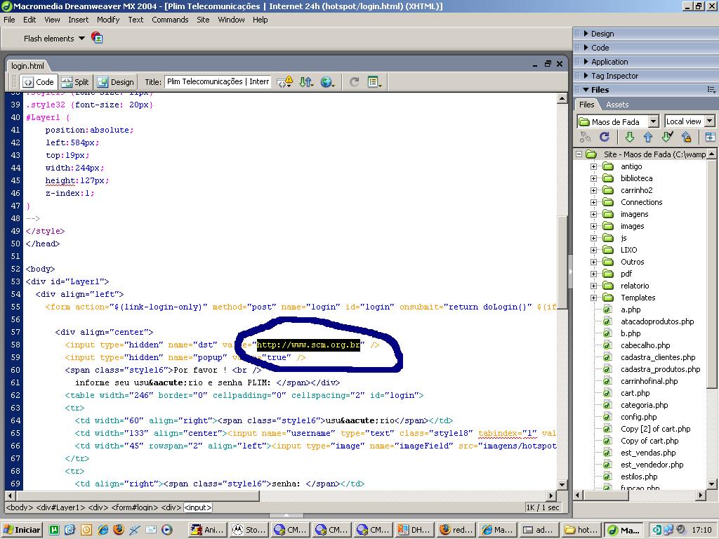

    Estou mandando o meu hotspot como exemplo e marquei em qual linha está no script da pagina que vc faz a alteração colocando sua página, basta usar qualquer editor de HTML, e alterar essa linha no arquivo "login.html", que assim que a pessoa logar será redirecionada para o site que vc setar ai.
    Vale lembrar que se vcs forem usar uma página interna, terão que ter um servidor web ativo na rede, e dar um nome dns para a maquina que é esse servidor web.
    Espero ter ajudado.
    Renato Costa.
