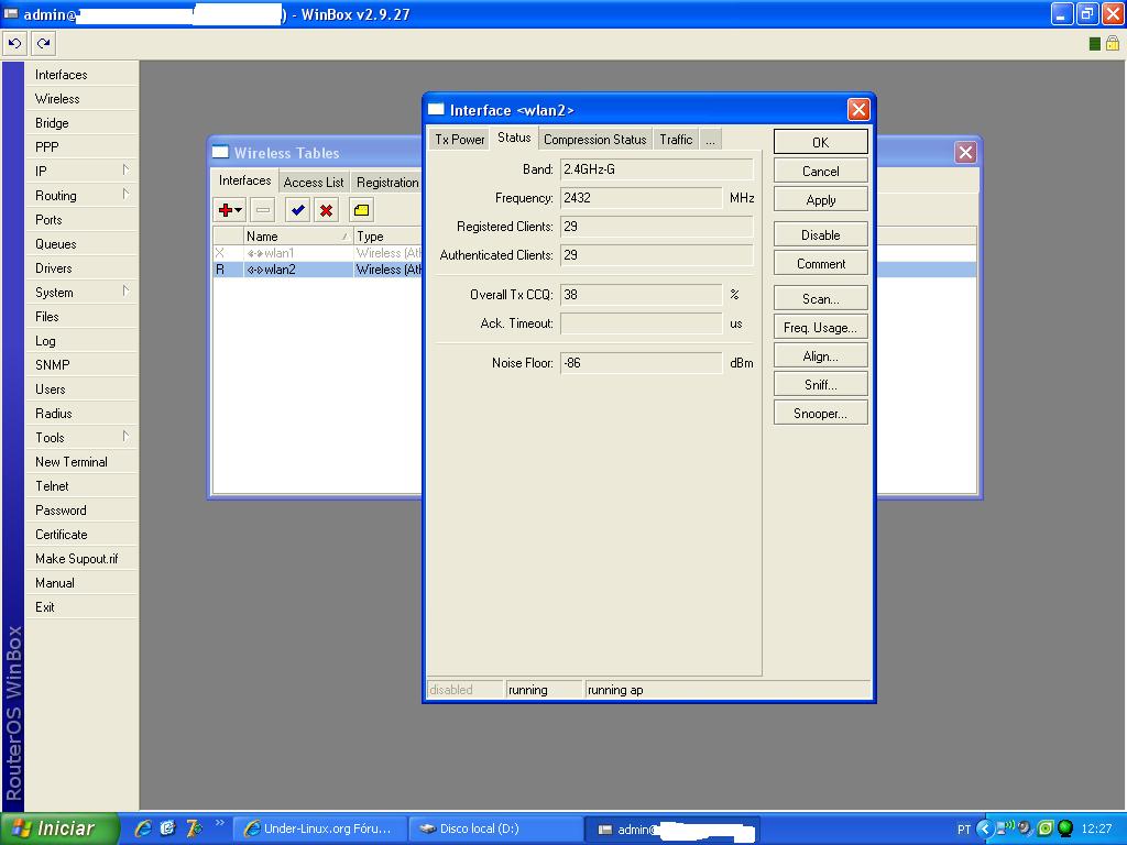

    mais uma coisa, configurei o cartão mini pci R52 100MW como b/g, mais no status ele fica como G , não como B/G. o que pode ser isso..
    vou postar a imagem.

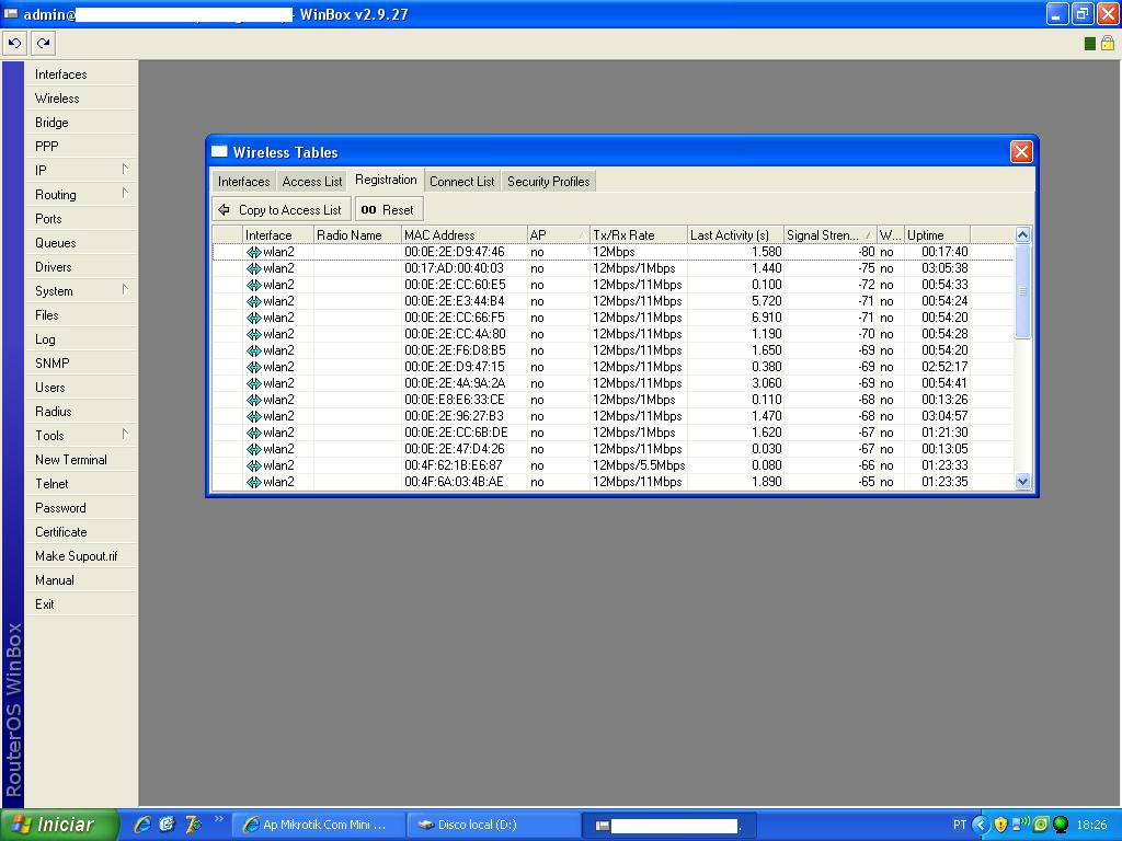

    Pela imagem teu overall TX CCQ tá mto baixo, isso é a qualidade da conexão geral dos teus clientes. Dá uma olhada em Wireless, Registration, quem estiver com sinal ruim e corre lá ajeitar antenar, verificar cabos e conectores... Esse nro ali, q na imagem tá em 38%, tem que estar perto dos 100%.

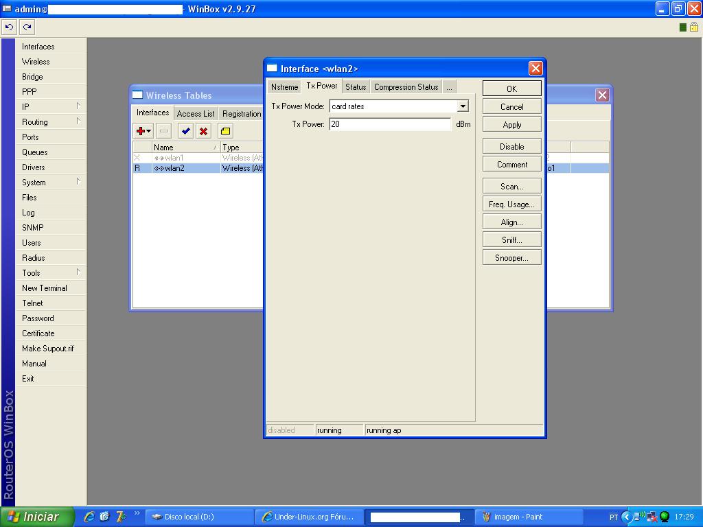

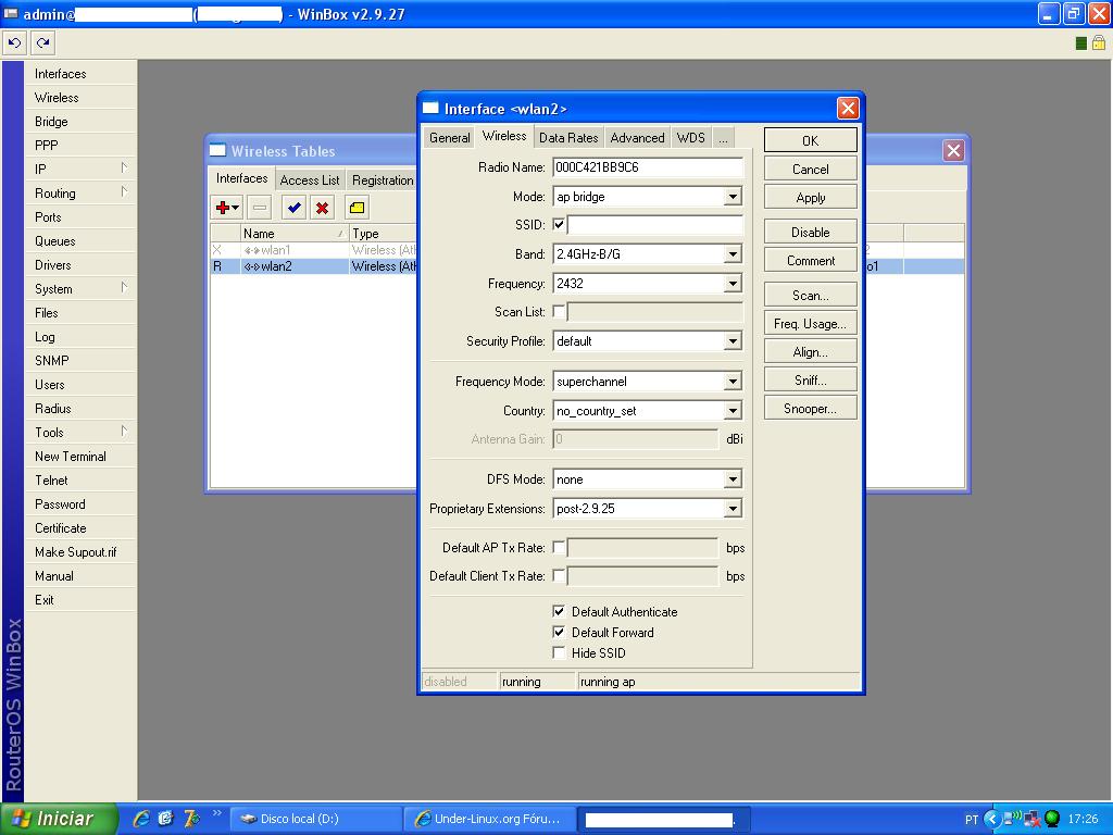

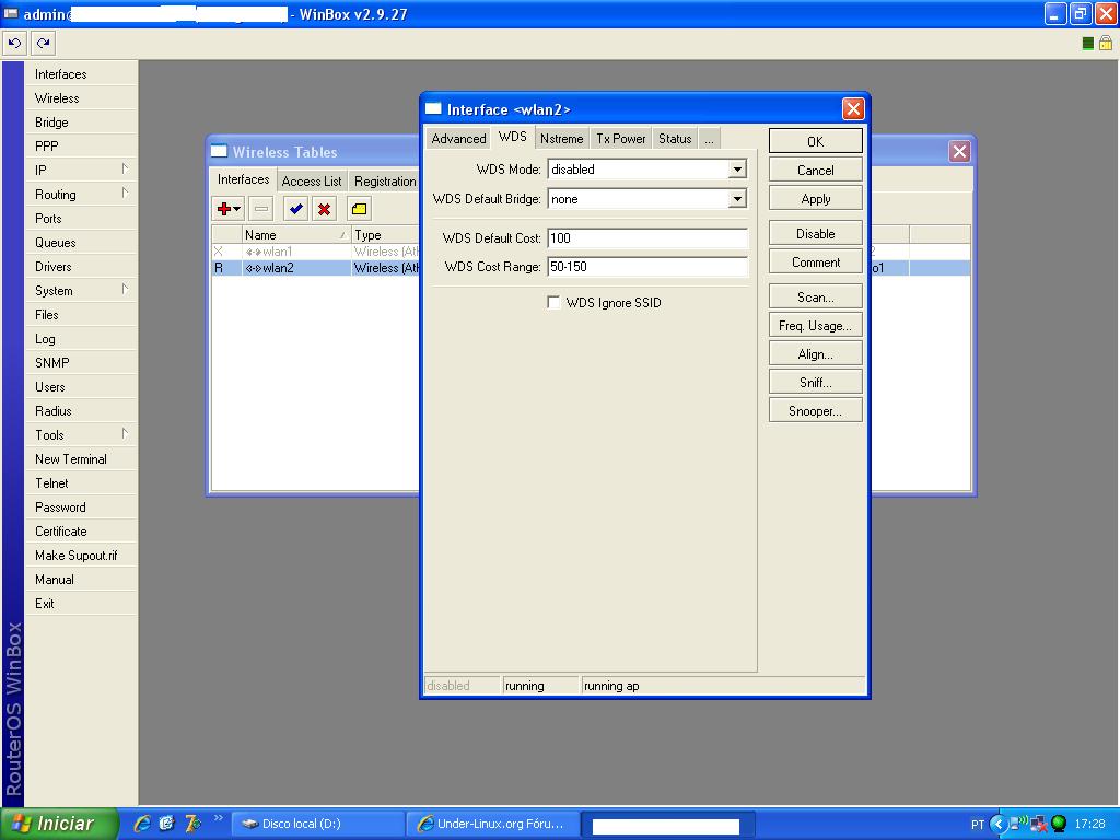

    bom ja verifiquei.. o maximo registrado é de -80dbi o resto dos clientes está -50 -60 -70 -75 -55 dbi. mais eu to com uma duvida a placa aki ta configurada com b/g , mais se eu colocar a placa do clientes em b não conecta. tem que ser b/g para funcionar.
    vou postar aki as configuração da minha placa wireless.

    Pra testar bota em somente B, muda o ACK pra Dynamic e deixa em default a potência e os Basic Rates...
    ACK em 130 vc tá nivelando todo mundo pra uma distância longa... O Basic Rate do B vc setou em 1 mbps, ta nivelando todo mundo como se tivesse conexão ruim...
    o meu ap mikrotik está configurado com 2.4ghz B/G.
    o meu real problema é que o mini pci não está trabalhando em b/g. somente em g.
    por exemplo: eu coloco um cliente configurado como b, ele não conecta na rede, quando coloco ele b/g misto ele conecta.
    o oversall ccq seu ta literalmente um lixo !!!!
    tem q ficar por votla dos 90% no minimoo !! pode conferir o sinal de TODOS os clientes..
    os meus cliente estão com sinal 100/85 % é que as vezes outros clientes do concorente conecta na rede dai causa esse baixa no cck..
    hoje chequei quase todos os cleintes desse torre , o sinal deles estão entre 100/85 %.

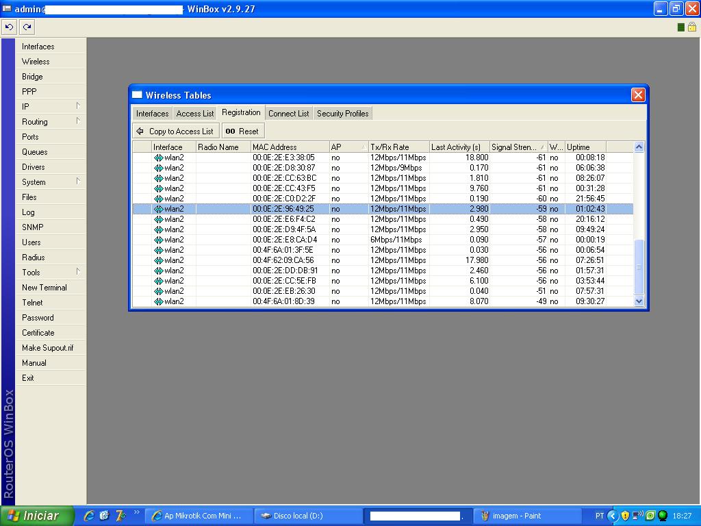

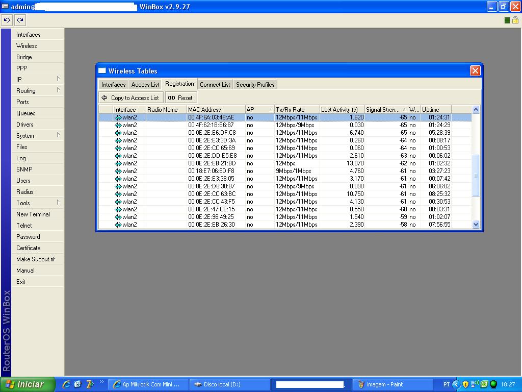

    de um olhada no sinal dos meus clientes

    O sinal de -80 não é a mesma coisa que 80%.
    Obs: -80 é um sinal muito fraco.
    Citação Postado originalmente por dragon1910 Ver Post
    Amigo, deixe o ap modular em apenas modo B, corrija o sinal de clientes com mais de -70...., libera o mac apenas dos seus clientes em access list, para não ter perigo de cliente do concorrente estar conectando na sua torre com antena na polarização diferente da sua... Mas pelo visto verifica os cabos, conectores, antenas na transmissão... pois na média geral do seus clientes seu sinal não tá legal..
