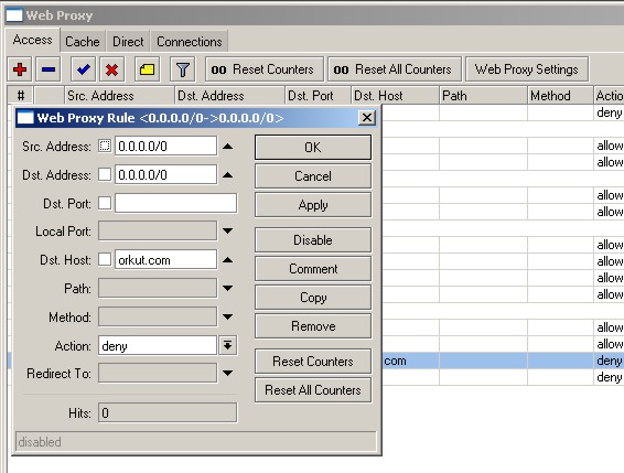

    Padrão Bloqueio do Orkut no Mk 3.7
    Ola amigos, onde estou errando no bloqueio?? fiz essa regra... sera q tenho q bloquear a faixa de ip do Orkut, pq ela pega o GOOGLE tbm se eu bloquear.

    Citação Postado originalmente por luizbe Ver Post
    inves de orkut.com
    coloca somente a palavra orkut
    e tambem pode se adicionar outras
    como
    powerscrap
    e etc..(serviços que redireciona pro orkut) xD
    Ola amigo testei ai sua dica, mas nao funciono, essa de digitar so "orkut" eu sabia pro Mikrotik 2.9.27, la tem um campo "URL", so que essa versao 3.7 nao tem o campo, e eu coloquei nesse campo "Dst. Host", nao sei se ta certo, pq nao funciono o bloqueio. Alguem sabe como?

    Opa, não deixei de pesquisar seu problema..
    achei isso:
    How to Block Websites & Stop Downloading Using Proxy - MikroTik Wiki
    o diferencial é que tem o www. na frente..
    então.. tente colocar www.orkut.com
    e vê se dá certo..
    mas esse tutorial é pra v3.x
