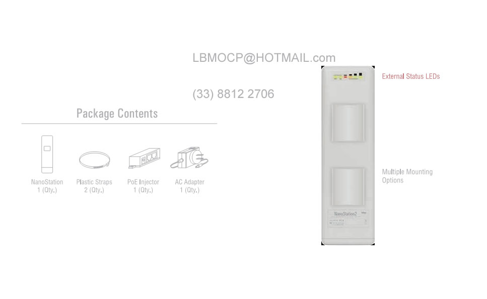

    Eu prefiro usar o nano station 2 ou 5..
    quando quero alinhar alguma coisa e etc..
    coloco a antena, faço o cabeamento de rede do cliente até a maquina, ja ligo o poe, (levo o nano configurado)
    se usar a antena embutida dele.. só fico la no telhado até dar o maior RSSI (pelo grafico na bundinha do nano)
    se usar antena externa (saida SMA) eu vo mirando la e mostra tambem o RSSI pelos graficos na bundinha do nano..
    o da AP Router custa R$600 .. + modulo da bateria
    o nano custa R$290,00 ...
    coloquei uma fotinha do nano em Anexo ..
    espero que te ajude.

    Citação Postado originalmente por luizbe Ver Post
