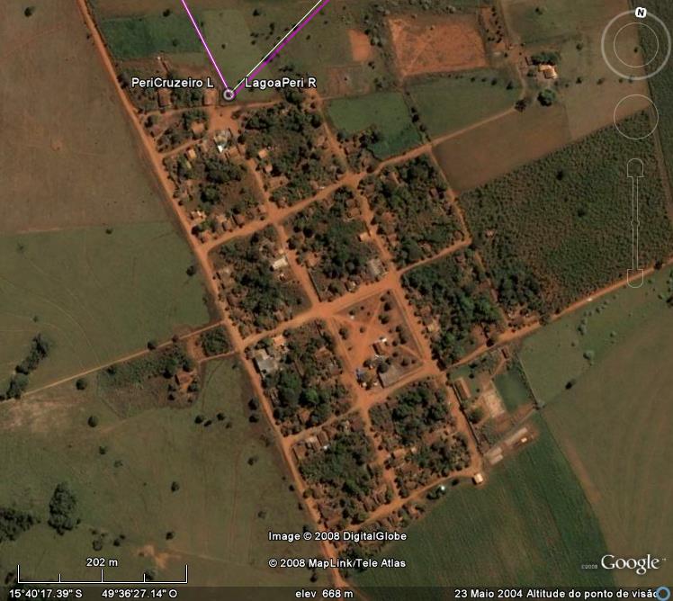

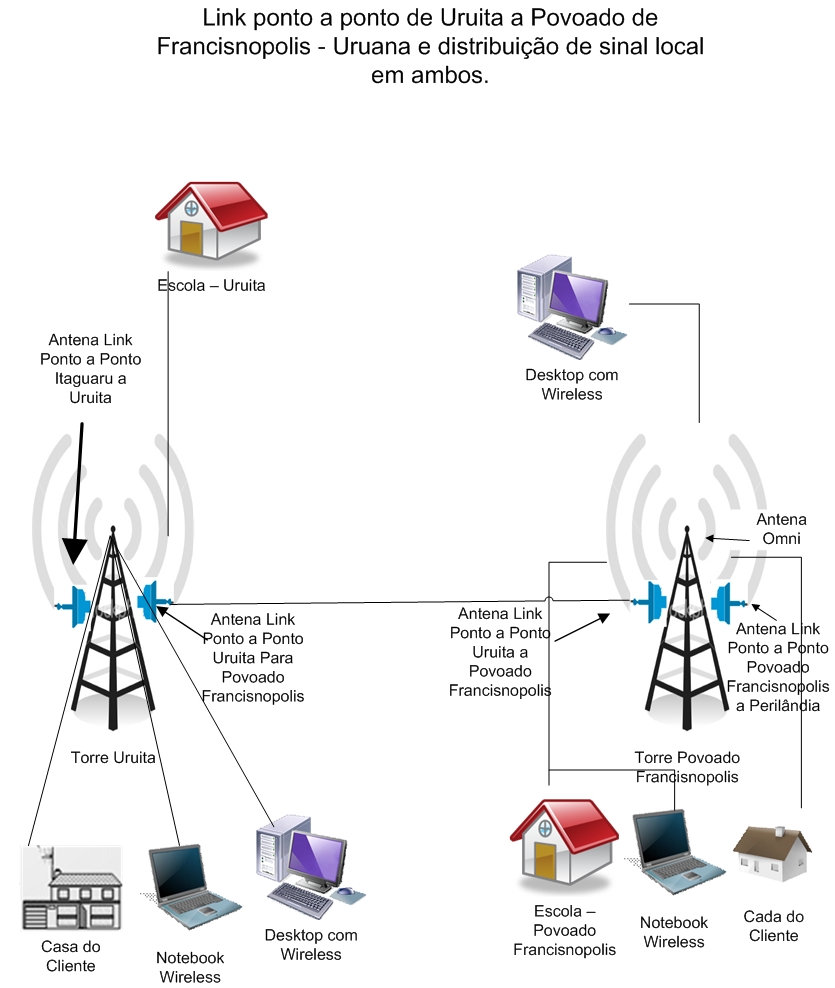

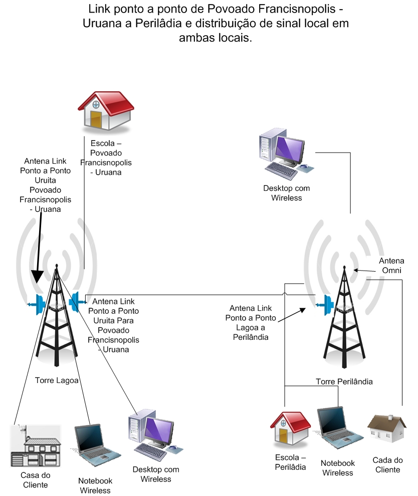

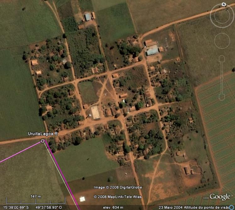

    Pessoal preciso de fazer alguns links ponto a ponto, vou mostar os gráficos e as distâncias, não sei q equipamentos usar, to querendo em 5.8.
    Me ajudem a escolher as parábolas e rádios (tem q ser tudo homologado).

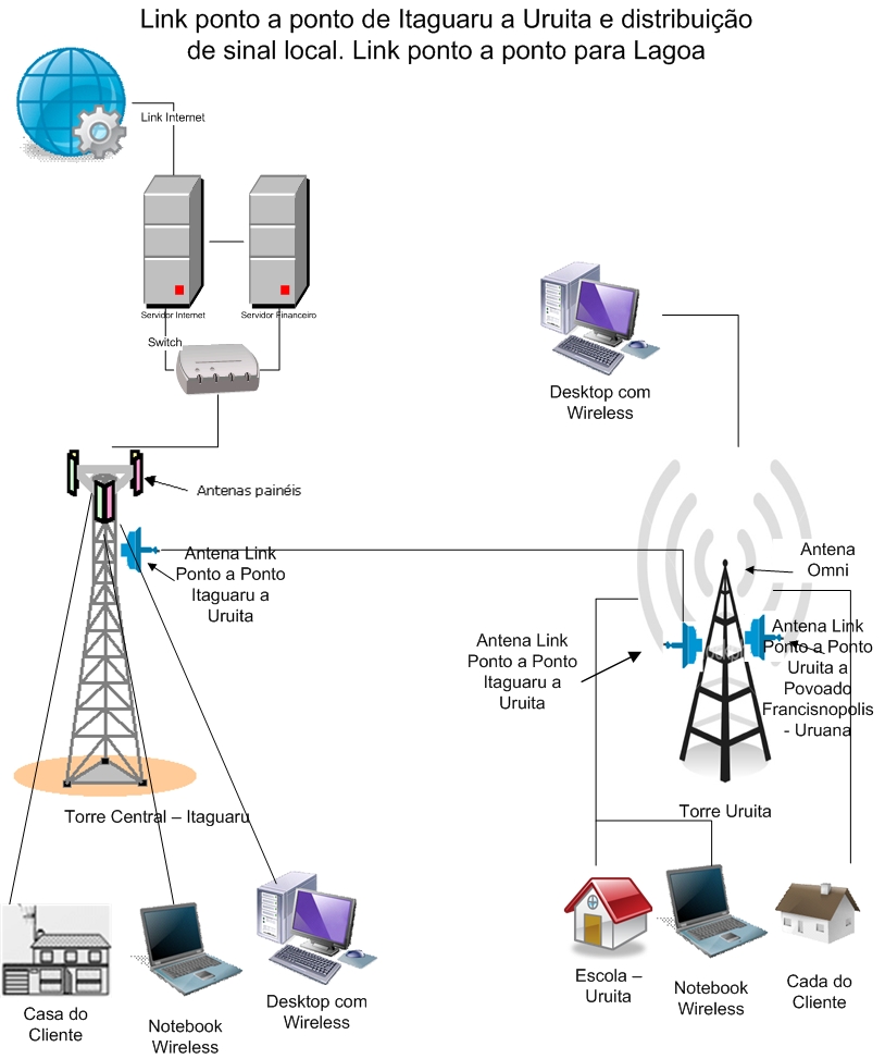

Nome:	         Planta da Rede - Itaguaru e Uruita - 2.jpg
Visualizações:	873
Tamanho: 	230,4 KB
ID:      	2261 Projeto da Rede
Nome:	         Planta da Rede - Lagoa a Perilândia.jpg
Visualizações:	370
Tamanho: 	224,8 KB
ID:      	2262 Projeto da Rede
Nome:	         Planta da Rede - Uruita a Francisnopolis.jpg
Visualizações:	379
Tamanho: 	235,6 KB
ID:      	2263 Projeto da Rede

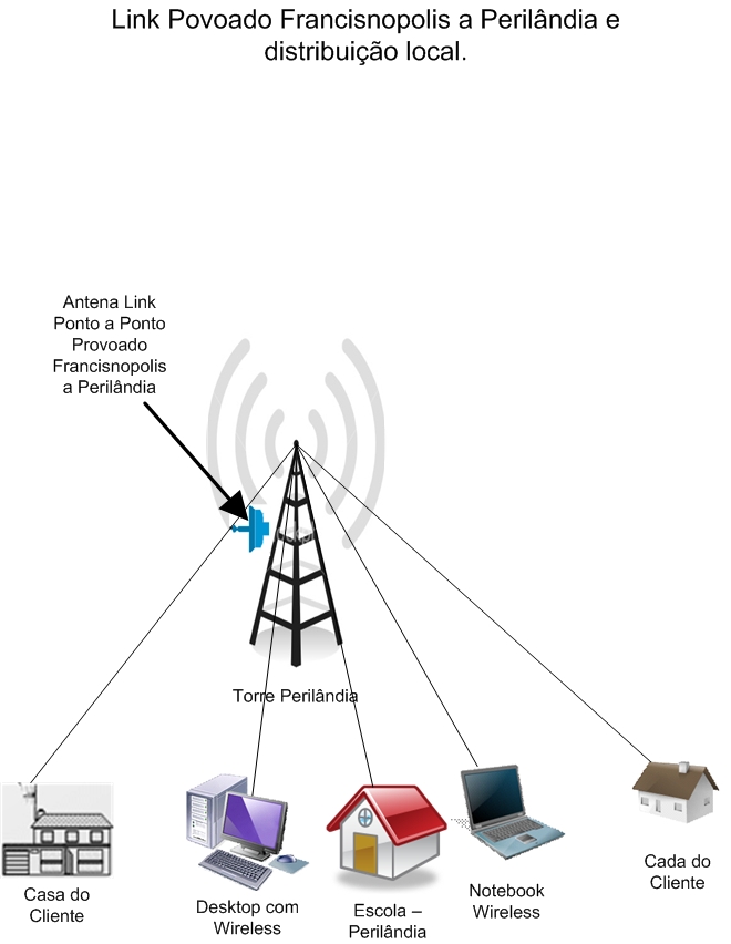

Nome:	         Planta da Rede - Perilândia.jpg
Visualizações:	481
Tamanho: 	129,3 KB
ID:      	2264 Projeto da Rede
    Itaguaru a Uruita =
    11.610 Kilometers Uruita a Francisnopolis (Lagoa) = 6.907 Kilometers
    Francisnopolis (Lagoa) a Perilândia = 4.771 Kilometers
    Qual equipamentos usar para fazer o link ponto a ponto?
    Obrigado pela ajuda.

    De Itaguaru para Uruita (30 clientes) to pensando e mandar um link de 1MB e distribuir no local e e mandar o resto para Povoado de Francisnopolis q acho q não vai ter mais que 15 a 20 clientes e em e jogar da Torre de Francisnopolis para Perilândia que não ter mais de uns 15 clientes.
    Todos são povoados em desenvolvimento e estou pensando é mesmo fazer o investimento porque dak 1 ano posso conseguir convênios com comercios e prefeitura.
