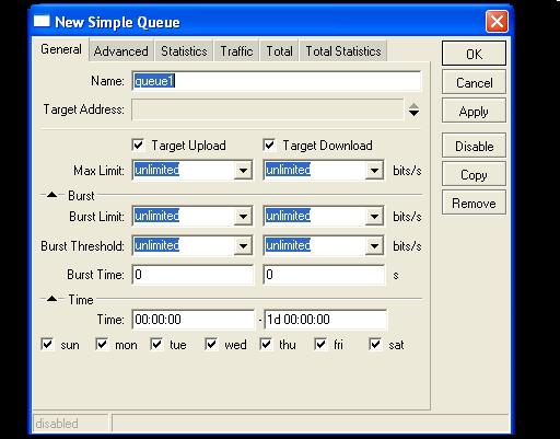

    Olá amigo segue a tela do 2.9.27 é tela é diferente sim, porem com as mesmas funções.
    Pessoal vamos ajudar o topico, alguem sabe como fazer para distribuir a banda ociosa para os clientes???
Nome:	         Queue.jpg
Visualizações:	379
Tamanho: 	37,2 KB
