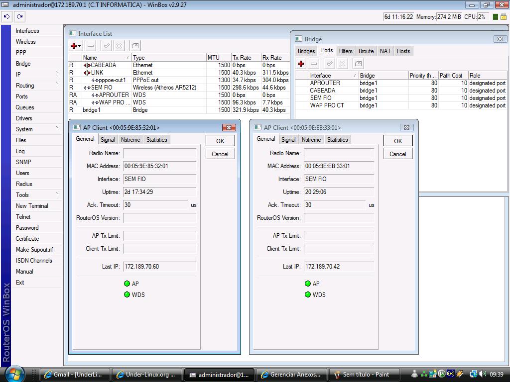

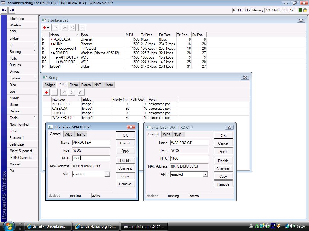

    Concordo com o Bsnet, aki eu to usando um ap zinwell g120 com aprouter Ap/Wds e outro zinwell com Wappro Ap/wds tbm e ta rodando numa boa com Mk, da uma olhada na imagem que tirei do meu Mk hoje agorinha
Nome:	         MK.jpg
Visualizações:	376
Tamanho: 	135,3 KB
ID:      	2273   Clique na imagem para uma versão maior
Nome:	         MK2.jpg
Visualizações:	306
Tamanho: 	134,9 KB
