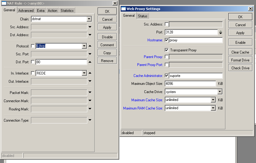

    Segue as configurações do nat, eo do webproxy.
    Obrigado

    Informe no src-address o end de sua rede, ex: src-address=192.168.0.0/24.
