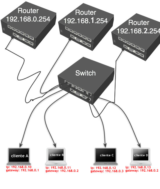

    você pode simplesmente colocar ai no switch do servidor, por exemplo 3 servers hotspot..
    server A -----
    server B ----- Switch clientes -------
    server C -----
    o A sendo ip 192.168.0.X
    o B sendo ip 192.168.1.X
    e C sendo ip 192.168.2.X
    depois no cliente só colocar o Range do servidor que você vai usar..
    se for no mesmo range..
    pode por com IP's diferentes e nos clientes só alterar o gateway..
    Recomendo usar com masca 255.255.255.252..
    e com ARP.
    aí você não vai ter problemas com ip's.

    Aí vai uma foto com exemplo.
    pode ser do jeito da foto , ou com ranges separados..

    Só pra complementar, alcimar, tem um detalhe, vc vai ter que colocar as configurações manualmente nos clientes e desativar o DHCP nos servidores, ou seja é vc quem dirá qual cliente vai conectar através de qual server.
    Se não for isso sua dúvida, me desculpe o palpite !
