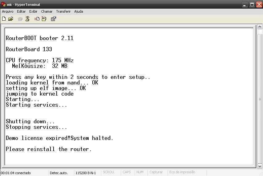

    Ai galera, não sei se foi coinsidencia ou não mais o fato é que aconteceu em um dia de chuva forte e com relampagos, no dia seguinte a router não funcionava, ela ligava normalmente porem não entrava nela nem na bala, tentei trocar a fonte, retirar os cartões afinal fiz de tudo e nada, desci ela da torre e consegui entrar nela via terminal porem o que apareceu foi o seguinte: vejam a imagem em anexo
    Se alguem puder me ajudar eu agradeço
    Valeu
    Tarcísio

    amigo está direto ae e fácil a solução, reistalar o sistema, registrar e restaurar o backup de seu sistema, simples..
    Citação Postado originalmente por multlink Ver Post
    Se não der certo, cheque data e hora.
