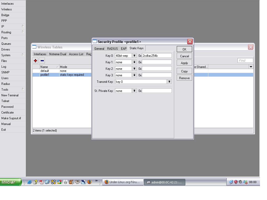

    No meu aqui aparece a mesma coisa, esta em HEX e aparece rede sem proteção. Abaixo as telas
Nome:	         wep2.JPG
Visualizações:	572
Tamanho: 	69,8 KB
ID:      	2346   Clique na imagem para uma versão maior
Nome:	         wep.JPG
Visualizações:	561
Tamanho: 	75,2 KB

    Posta o print da tela das propriedades da interface wireless.
    Tem algo muito estranho aqui, depois de baixar outra versão do winbox ele aceitou a criptografia. Agora um detalhe eu não pingo o MK de jeito nenhum já fiz de tudo, coloquei ip em cada interface ether, removi, criei uma bridge, meu Mk não esta fazendo NAT, ele esta em modo AP bridge, tem sinal os clientes navegam mas não consigo pingar nenhuma ether. Um detalhe se eu colocar o IP dele no windox não conecta, ele só conecta pelo MAC. Sabe alguma soluçao?
