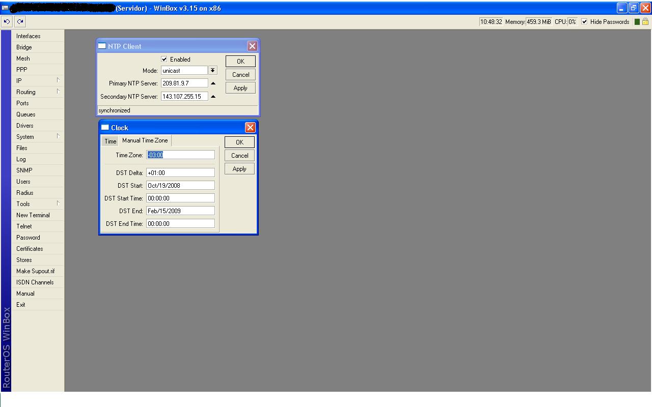

    Thumbs up Ve se o screen em anexo ajuda vc!
    Caro Alexandre, de uma olhada como ficou minha configuração! Ela foi feita assim q eu soube a data oficial da modificação do horário de verão. Ele alterou sozinho a data e sincroniza perfeitamente, e assim esta nas routerboards e tmb no PC-AP.

    É exatamente assim que está configurado aqui. Vc poderia postar um screen da aba time pra mim? A opção DST está como active?

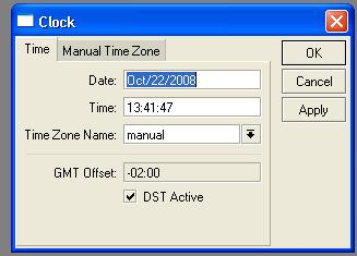

    Padrão Tem q estar ativado sim!
    Alexandre, tem q estar ativado sim. Te envio o screen da primeira aba do Time para analize.

    Beleza, obrigado! O que faltou aqui era o MANUAL lá em timezone. Tava em America/São Paulo.
    Obrigado!

    Estranho Alexandre...
    Bom, mas deixa eu fazer uma pergunta meio boba..rs.. mas eu errei isso a primeira vez que configurei... a data de início do horário de verão (que a gnt coloca no DST Start) eu tinha colocado dia 19/10/2008 às 00:00.. só que eu fiz a configuração já no dia 20/10... então o Mk não mudava a hora... aí colouqei o início como 20/10/2008 às 14:29 (eu estava configurando ele às 14:27..) e qnd deu 14:29 ele mudou a hora sem problemas. A data de término deixei a oficial mesmo (15/02/2009).. só alterei a de início para ele fazer a alteração... Como disse, foi um erro meio bobo meu... mas.. não custa a gnt postar aqui né..rs

    Pode ser q seja hehehe... Eu incorri neste mesmo erro q vc, não mexi na data de início mesmo. Fica então o alerta pra quem ainda não atualizou, favor postar aqui pra ver se é isto mesmo!
