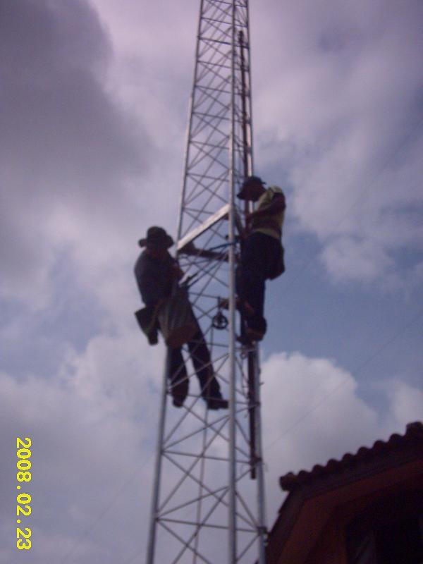

    Segue as fotos, da minhe Torre com o Mikrotik AP,
    O que tem na Torre
    4 Antenas Painel Setoriais 90º - 12,5 dbi Tsm
    1 Antena Direcional Hyperlink - 27 dbi
    Mirktoik ap com plcas pcis ag 520 e ag 530
    A torre tem 30 metros.

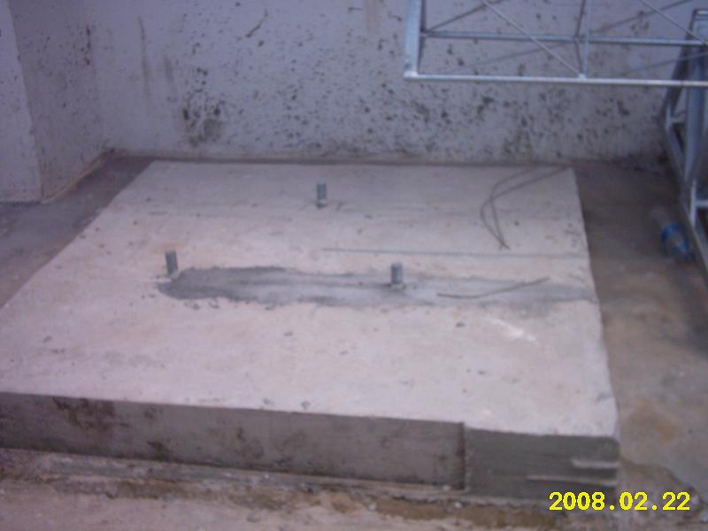

    Ela é autoportante sua fundação tem 1,5m de largura por 1,5 de comprimento por 1,5 metros de profundidade. Mais 5 estacas de 3,5metros de profundidade com ferro armado na forma de triangulo.
    Uma cubo de ferro armado de 1,20 L X 1,20 C X 1,00 P
    Na fundação da torre foram gasto.
    20 barras de ferro 5/16
    15 barras estrivo
    2,5 metros de areia
    2,5 metros de pedra
    19 sacos de cimento
    2 kg de arame cozido
    m]ao de obra paguei 110 reais mais 60 reais de locação de uma betoneira.
    Foram 30 dias pra secar tempo pedido pela empresa.
    Por que gastar tanto.

    postarei fotos da base.

    Esta torre é autoportante ou esqueceram os estais?
    me corriga se estiver errado mais essa torre, e estaiada ou não apareceu na foto os cabo de aço
    O local pode ser aqui mesmo.
    A torre e autoportente não tem estaios.

    essa torre está muito estreita para ser auto-sustentável..
    quanto ela tem de lado?
    tenho duas torres auto-sustentáveis aqui, uma de 15m e outra de 7m, a de 15m tem base de 1m e topo de 20cm a de 7m a base tem 60cm, se nao me engano, e essa de 7m ainda assim coloquei estais, pois fica em cima de um prédio.
    humm, barato mesmo, mas nao é muito estreita?
    esse preço foi só da torre, fora o material da base? ou foi todos os gastos?

    Ela começa no pé com 90 cm e termina com 20 cm lá em cima.
    em duas empresas que fiz orçamentos foram estes padrões.
    Ja era aquela época de torres absurdas de pesadas, a engenharia mudou.
    Ela é autoportante, talvez voces exageram.
    Subimos em 2 pessoas na torre eu e o montador pra colocar os equipamentos.

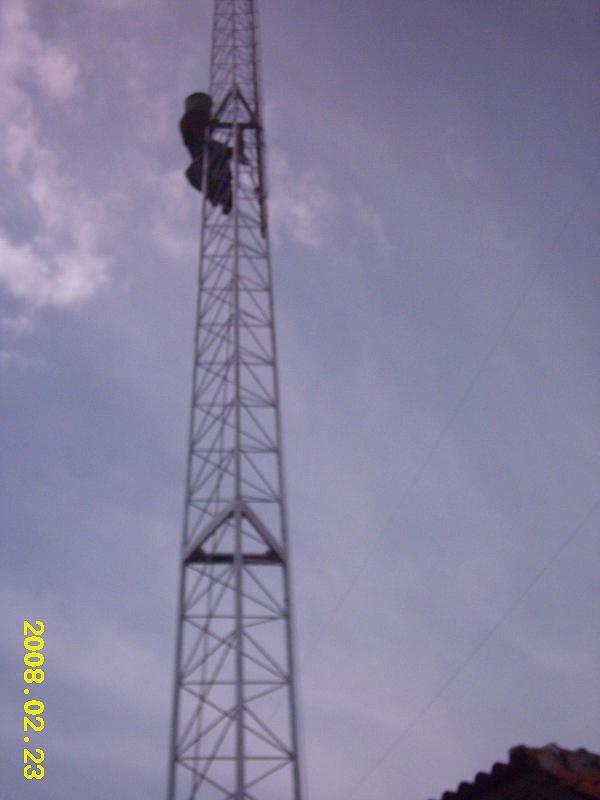

    Poluição visual é que esta torre não vai causar.
    Mas como os outros colegas, eu também fiquei preocupado. Chegou a dar um frio na barriga.
    Uma pergunta: Quando lá em cima, você notou alguma oscilação?
    Eu estou terminando uma de 15 metros e já estou preocupado, imagina então com 30 metros.
    Última edição por 1929; 09-03-2008 às 17:11.
    Ok, sua torre está muito bacana parabéns, mas, no projeto foi pensado a possibilidade de você ter que subir nessa torre?
    Para os equipamentos tudo bem, mas se você subir ai poderá ter algum problema, pensa nisso...Mas fora isso parabéns!

    A torre não oscila colega, mas toda torre alto portante ela balança.
    Eu mesmo subo e faço a manutençao na torre. e olha que eu tenho 84 kilos.
    Pra quem faz torres em casa sem projetos de engeneharia e sem empresas especializada da nisso>>torres pesadas e enormes de grande.
    Na montagem subimos em dois lá em cima e sem problemas algum.
    Pelo menos uma vez por semana subo lá pra ver como que está.

    Sem problemas; eu mesmo subo e faço a manutençao da torre, ela é bem firme.
    No Dia da Montagem subimos em dois lá em cima mas um rapaz que veio colocando os prisioneiros do para-raio.
    Andando por Curitiba e Região metropolitanas, encontrei umas 30 torres semelhantes a minha. Instaladas em: escolas, prefeituras, radios, empresas etc...

    Analizando bem mesmo parece que essa de 30 mts da uma má impresão , mais parece ser confiavel .. se eles tem mais de 100 instaladas o projeto deve ser bom .. mais se fosse eu nem se fosse um angulo bem menor em cima colocaria 4 estaios e desceria a 1 2 metro de distancia da base ..
    Seguro morreu de velho ..
    Depois de Umas fotos que vi não da pra arrisca subir , se der um vento sei la ;
