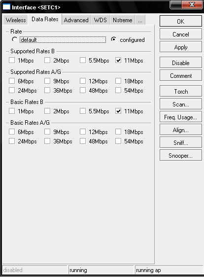

    Amigos,
    Já tive muito problema com ping alto no Mk, principalmente logo que troquei meus AP2000 por MK, quase fiquei louco.
    O que o pessoal do fórum me passou e ajudou bastante foi o seguinte:
    - se tiver um cliente com sinal ruim, ele atrapalha toda a sua rede.. isso pq o mikrotik fica variando a modulação de transmissão entre 1Mb, 2Mb... 5Mb.. 11Mb... então eu fui na aba DataRates e deixei marcado só 11Mb tanto no BasicRates cmo no SuportedRates... transmito tb em apenas modo B, deixo o ACK dinâmico mesmo e as antenas em Both... tem dado certo pra mim.. o que pode acontecer é que o cliente com sinal ruim vai reclamar que a conexão nao está boa... mas antes só ele reclamar do que todo mundo né...rs
    Abs e boa sorte!
    Padrão Não esquecer de colocar...
    Não esquece de colocar o Noise Floor Thershold em 55 e aqui uso o ACK em modo dinâmico mesmo o ping parou de ficar mortal! XD
    O que o amigo falou procede configure sempre seu MK pra aceitar somente 11Mbps no Data Rates, pois o cliente que conecta em 1Mbps modulo muito mais com o rádio e isso causa um caos no seu AP.
    Espero ter ajudado, um abraço

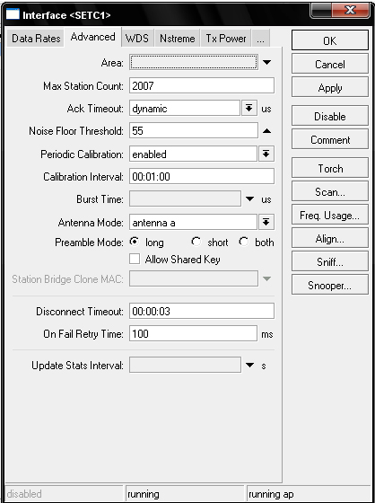

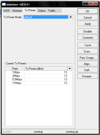

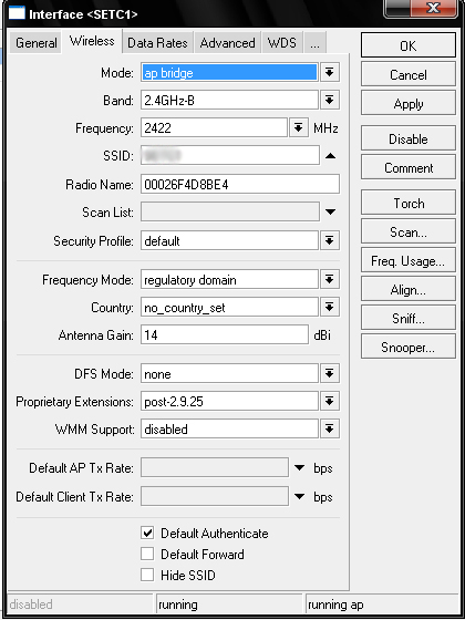

    Padrão Segue as Imagens
    Bom foi assim que configurei os meus e não tive mais problemas;
    Espero ter ajudado!
