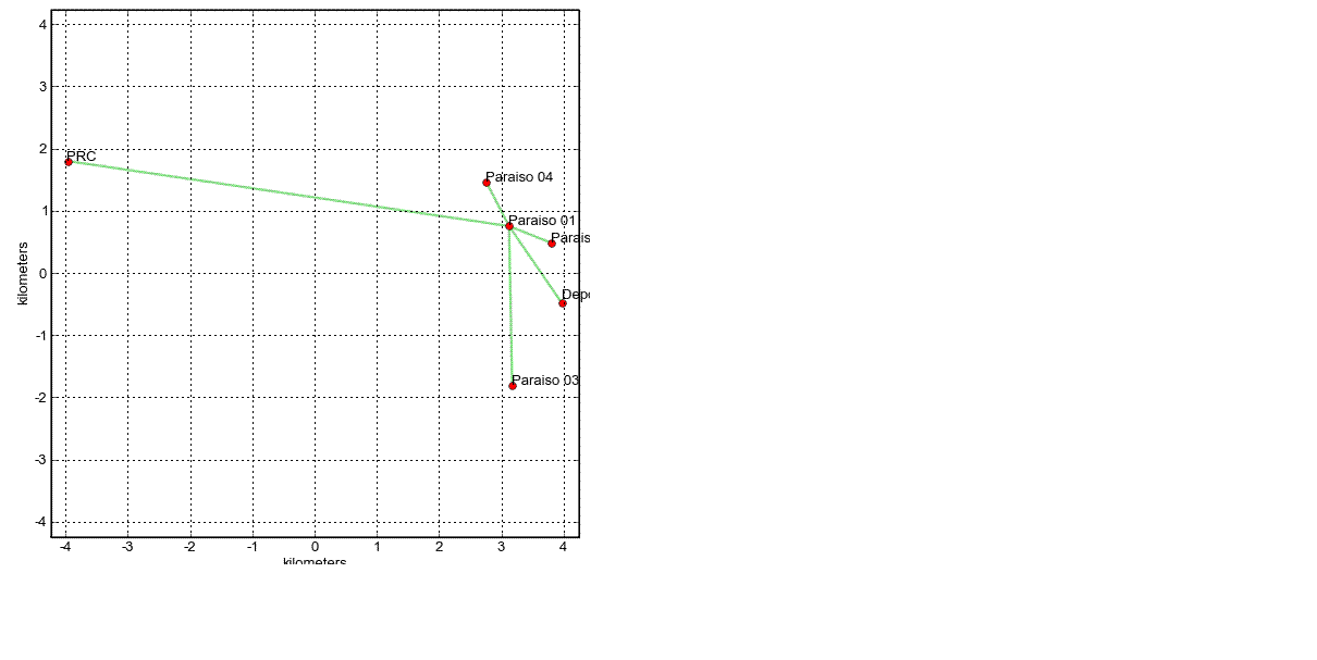

    Boa tarde amigos, estou na dúvida como seria a melhor forma de fazer o seguinte link:
    - Preciso fechar um ponto a ponto de +/- 10km e então distribuir esse sinal para 4 pontos que estão espalhados em no máximo 5km (segue desenho em anexo)
    - A intenção é interligar todos esses pontos para trafego de dados/voz
    - Visada direta para todos os pontos
    - Tenho restrições de valor para o projeto dessa forma estava pensando em colocar os seguintes equipamentos:
    7 Access point Edimax 7210 5.8Ghz
    1 Antena Omni Hyperlink 12dbi 5.8 Ghz (por causa do valor)
    4 Caixa Hermética pequena
    1 Caixa Hermética média
    1 Antena 5.8 Oiwtech 22dbi grade (já tenho em estoque)
    5 Antena Offset Zirok 5.8 GHZ – 23,5dbi
    7 Pigtail 50cm
    - 5.8Ghz por causa das interferencias que nessa região é bastante.
    - Minhas dúvidas são se consigo alcançar essas distâncias com esses equipamentos e antenas, me indicam outros equipamentos ou antenas?
    - No ponto onde vai receber o sinal ptp na direcional e espalhar na omni eu preciso de 2 aps? por isso fiz a conta com 7 aps! ou tem como fazer diferente?
    - O uso de WDS é melhor nessa situação?
    Fico no aguardo, desde já agradeço. Abraço a todos

    Boa tarde amigo Huggolopes, em relação ao seu ponto de distribuição como vc atende 12 clientes com uma antena direcional? qual o angulo de abertura dessas antenas? veja q no meu caso (desenho anexo) os 4 clientes estão espalhados em direções diferentes. Nessa situação eu conseguiria atende-los com 2 direcionais ou uma omni? tudo em 5.8ghz
    Desde já agradeço
