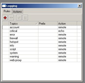

    Olá a todos, nunca havia postado antes, mas minha dúvida é a seguinte... temos um sistema de log conectados aos nossos MK, mas o log não consegue capturar o suposto invasor, então mando uma print screen em anexo a esta mensagem para saber se é possível adicionar mais alguma regra, em logging, que poderia estar nos ajudando com este problema...
    sem mais, agradeço desde já...

    Olá amigo,
    Você pode marcar os pacotes das portas 23, 22 e 8291 para que fiquem gravados os ips que acessaram a mesma numa access list do firewall.
    Assim terá o ip do suporte invasor.
    Isto deve ajudar um pouco.

    coloca essa regra ai q preciso tbm!
    Esta é para porta 8291, a partir desta você faz as outras:
    /ip firewall filter add chain=input protocol=tcp dst-port=8291 action=add-src-to-address-list
    address-list="IP Porta 8291" address-list-timeout=0s
    origado amigo...conseguimos resolvero o problema
