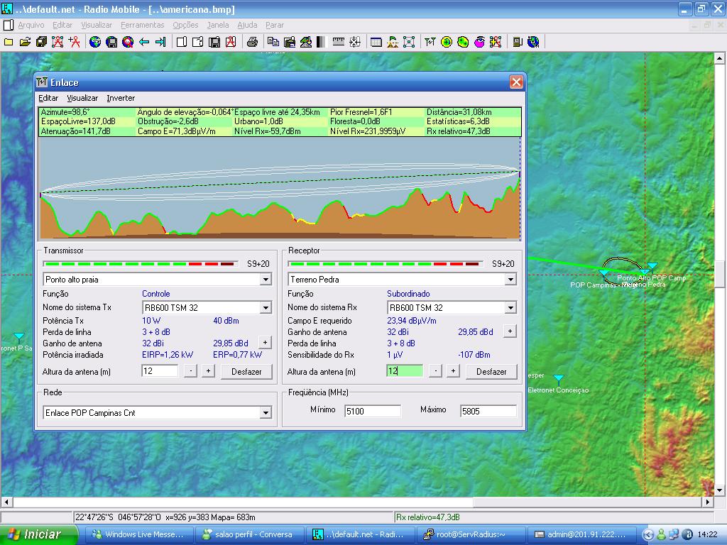

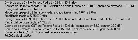

    vou inserir as imagens de simulaçao do link do radio mobille o fresnell esbarra um pouco mas acho que
    passa !!!
    Segue o detalhamento do radio mobile em figura anexo!

    voce pode trabalhar com bounding usando os 2 cartoes simultaneamente, se um der problema ele passa somente ao outro..
