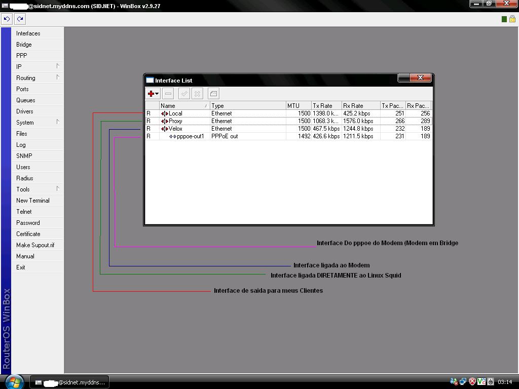

    infelizmente estou usando um MK Ver:. 2.9.27, com proxy em parent com MK, Habilitei o IP => Proxy (e não o IP =>Web-Proxy) com as configs certinhas, pois bem, o squid está rodando perfeitamente, cacheando legal, mas tem um porém ?!
    a banda de conexão com a internet não era pra dar uma aliviada e rodar mais a interface do proxy do que a interface da internet pois o Como na imagem Anexada voces irão ver a interface do Modem Trabalhando Igual a interface do linux squid, mas as paginas estão sendo armazenadas perfeitamente, pois tem um site chamado www.netcartas.com.br e se voce entrar nele ele carrega um flash de aproximadamente 5 MB e se voce limpar os arquivos da internet, cookies, historico, sem o squid ele ia recarregar esse flash de 5MB agora com o squid voce faz o mesmo procedimento (Remove tudo) e ele não nessecita de recarregar esse flash novamente pois ele está armazenado e enviando as paginas para os clientes.
    lembrando que na minha rede é CABEADA, tenho 160 usuarios conectando via Hotspot com Tx/Rx 64k/200k no queues
    e em dias de pico se conectam mais de 100 pessoas,
    Ai vai minha pergunta: será que esta normal meu Rx da interface da internet e do squid estarem sendo consumido igualmente ? E o Tx da interface Local (Meus Clientes) estar rodando a 2,0MB ?

Nome:	         Interfaces.JPG
Visualizações:	309
Tamanho: 	75,5 KB
