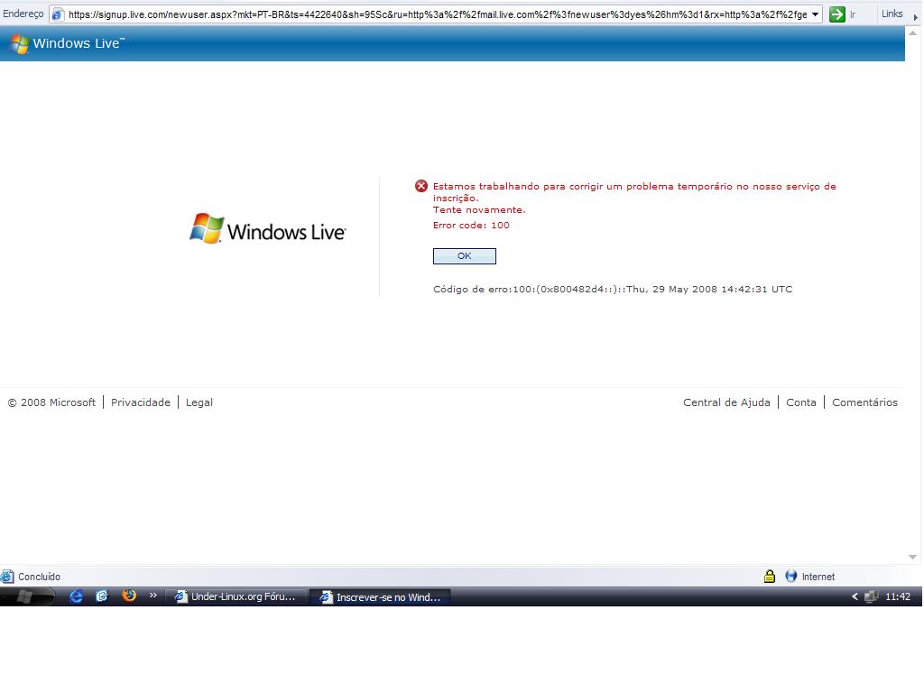

    Preciso muito da ajuda de vcs, sou iniciante em MK e estou enfrentando 2 problemas q tem me tirado o sono, e por isso venho aqui na certeza q vcs tem o conhecimento e na esperança da boa vontade de ajudar a solucionar estas pendengas minhas, desde já agradeço a colaboraçào de todos!
    1 - Não consigo mais criar novas contas de email no hotmail desde que coloquei meu server mk pra funcionar, inicialmente usei a versao 3.3, e fui indo na sequencia ate a atual q uso q é a 3.9, e nada de conseguir fazer email no hotmail, entro na pagina, preencho o cadastro e na hora de terminar aparece a tela que esta no arquivo abaixo.

    Eu testei com um computador q tenho aqui com freebsd instalado, liguei ele no meu link full telemar, e cria normalmente, tb testei com o outro link full q tenho embratel, tb funcionou ok, agora quando coloco o server MK nao cria a conta nova de jeito nenhum.
    Pode ser algum problema com o web proxy??

    Muito obrigado mesmo, encontrei a regra q redireciona:
    0 ;;; Redireciona HTTP para WebProxy
    chain=hs-auth action=redirect to-ports=3131 src-address=172.0.0.0/16
    dst-port=80 protocol=tcp
    Desabilitei esta regra e testei o hotmail e ficou do mesmo jeito, continua sem criar contas novas no hotmail.

    Muito obrigado amigo, mas fiz exatamente o q vc pediu e nada, desabilitei todas as regras do filter, nat e mangle, habilitei o masqered no nat e testei, o mesmo problema, estou ficando maluquim o q pode ser??

    Muito obrigado amigo, fiz o q vc pediu, a navegacao em geral parece ter melhorado muito, mais o problema com o hotmail continua, vc poderia continuar me ajudando, por favor!!
    3 ;;; Masquerade hotspot
    chain=srcnat action=masquerade out-interface=Provedor
