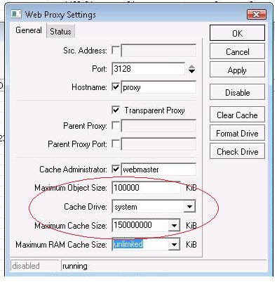

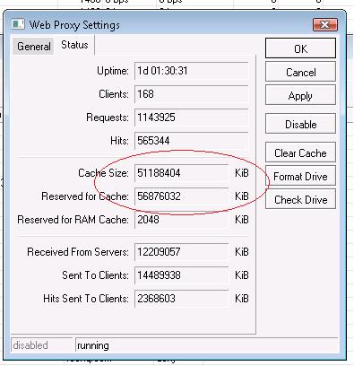

    Quando configurei meu WebProxy, li em um post, um colega recomendando que configurasse, como tamanho inicial do cache, uns 15GB.. e fosse aumentando conforme o cache fosse sendo usado.. pois bem, assim fui fazendo, sem problemas... quando o cache ia crescendo mudava o MAximum Cache Size do WebProxy, dava um Apply e pronto. Só que não consigo passar dos 55GB.. parou nisso.. mesmo mudando o valor do Maximum Cache Size e dando Apply, na aba Status, em Reserved for Cache, fica só 56876032...
    Alguém sabe o que poderia estar acontecendo?

    Opa amigo,
    Fiz esse procedimento, mas continua travado com as mesmas configurações.
    Veja as imagens anexas.
    Muito obrigado desde já pela atenção!

    Coloque tudo em unlimited e faça um teste.

    Coloquei unlimited... mas ficou do mesmo jeito pessoal.
