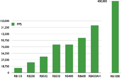

    Padrão Comparativo das RouterBoards
    Comparativo de desempenho das RouterBoards.

    peraí... rb1000 nao tem slots para cartoes, certo? porque aí seria só a 433ah mesmo p coloca-los... me corrijam se estiver errado...

    Magal, poderia citar os parâmetros analisados como referência para desempenho?
    O que foi levado em conta?
    Por favor.
    Abs!
    RB1000 surgio para ser concentrador, roteador essas coisas.

    O comparativo é feito pela própria MK.
    Fonte: http://www.mikrotik.com/download/Mikrotik_no011.pdf

    Magal, analisando o doc da Mikrotik se vê algumas coisas interessantes.
    Primeiramente o gráfico mostra a capacidade de "Processamento" de pacotes (Pacotes por segundo). Isso é muito importante salientar.
    Mas algumas características destacam-se:
    A RB 411 AH tem o mesmo processador da RB 433 AH
    A RB 493, que chama a atenção também, possui 9 saídas ethernet e 3 Slot MiniPCI. O processador dela é o 300MHz Atheros AR7130, possui 64MB RAM, 64MB de Data Storage.
    Agora o que me chamou muit a atenção é o fato da RB 433 AH ter maior capacidade de "processamento" de pacotes que uma RB 600.
    Acho bacana um pequeno comparativo entre elas:
    RB 600
    Processador: MPC8343E 266/400MHz
    Memória: 64MB DDR SDRAM
    Data storage: 64MB onboard
    Ethernet: Three 10/100 Mbit/s
    MiniPCI slot: Four MiniPCI
    RB 433 AH
    Processador: AR7161 680MHz
    Memória: 128MB DDR SDRAM
    Data storage:64MB onboard
    MiniPCI slot: Three MiniPCI
    Este comparativo é básico, das características de "desempenho" do equipamento.
    Bem legal esta avaliação da Mikrotik.
