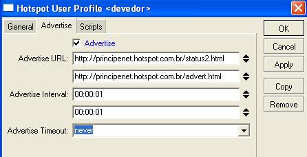

    froyer, da uma olhadinha como fica o prifile em anexo
    não me pergunte o porque e nem como que ele força a abrir a pagina que não sei ainda, mais sei que foi o modo mais eficiente que encontrei.
    Olha so quando o navegador tem pop-up ativado e o cara loga ele aparece um pop-up de status outro de advert e na pagina o endereço que foi solicitado por exp.: www.google.com.br e trabalhando com 2 advert ela abre normal os pop-up e não abre o google e sim a segunda opção de adverte.
    um abraço

    Citação Postado originalmente por antoniooracio Ver Post
    um abraço
    No caso as duas paginas html possuem exatamente o mesmo conteúdo?
    vlw.. posta ai tbm a imagem da aba General por favor...
    Abs

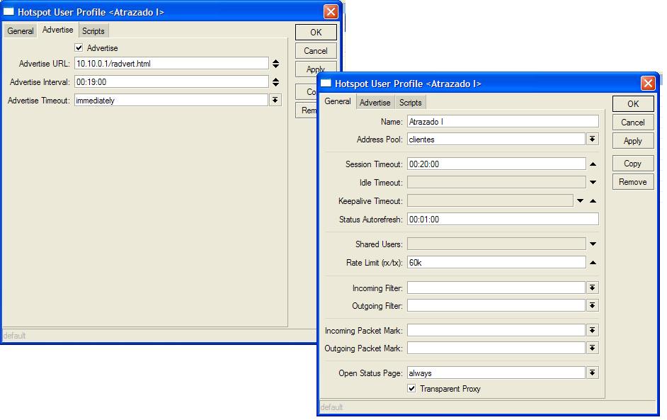

    Amigo eu fiz um pouco diferente, criei 4 profiles:
    1 Atrazado I - para clientes com 5 dias de atrazo
    2 - Atrazado II - para clientes com 10 dias de atrazo
    3 - Bloqueado I - para clientes com 15 de atrazo
    4 - Bloqueado II - para clientes com 20 dias ou mais de atrazo
    logo setei gradativamente velocidades diferentes, a medida em que os clientes vao ficando mais atrazados, diminuo a velocidade e o tempo de conexao
    Atrazado I - 90k com 20m de conexao, 1 minuto de pagina de advertencia e depois desconecta o camarada, se ele quizer conectar denovo é tudo outra vez
    Atrazado II - 60k com 6m de conexao
    Bloqueiado I 30k com 3m de conexao e 2m de advertencia
    Bloqueado II so faz abrir a pagina de advertencia e fica por 3m mostrando a pagina de advertencia.
Nome:	         profi.JPG
Visualizações:	532
Tamanho: 	68,5 KB
    Citação Postado originalmente por SSiNET Ver Post

    froyer a advertencia abre na mesma pagina, o ssinet teve uma boa ideia porem pra mim desnecessaria pois tenho 5 dias de carencia não pagou corte na certa. e a guia geral ta postada numa mensagem anterior.
    a pagina status2 e advert tem o mesmo conteudo? sao identicas?
    Frloyer, sim a duas paginas tem o mesmo conteudo
