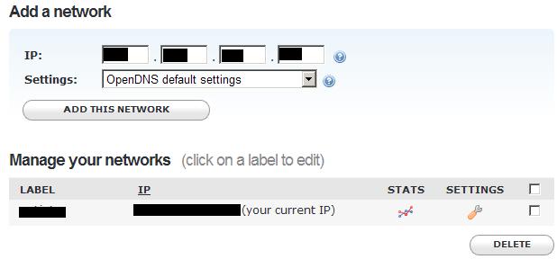

    Rapaz o que eu quero dizer é relacionado ao controle de navegacao que eles tem, onde voce adiciona seu ip e eles lhe ajudam com varias ferramentas:
Nome:	         controle.JPG
Visualizações:	523
Tamanho: 	65,5 KB
ID:      	2958   Clique na imagem para uma versão maior
Nome:	         controle1.JPG
Visualizações:	367
Tamanho: 	19,1 KB

    Rapaz, muito interessante isso, muito mesmo, vou avaliar agora a noite isso, por que em uma primeira olhada ví que ele faz o mesmo trabalho que o squid guard, ou bem parecido, você está certo, eu estou falando de outra coisa.
    Vou dar uma olhada, mas para quem ADSL precisaria de um scrip tipo ddns ou noip, vou dar uma lida hoje a noite e se eu achar alguma coisa de ''novo'' eu posto aqui pra gente.
