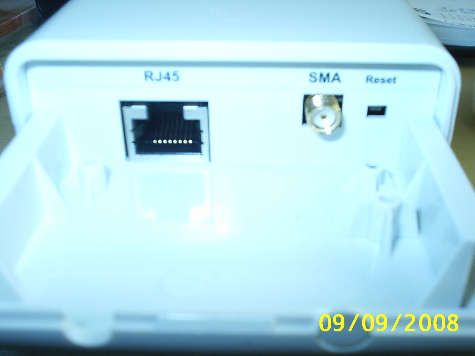

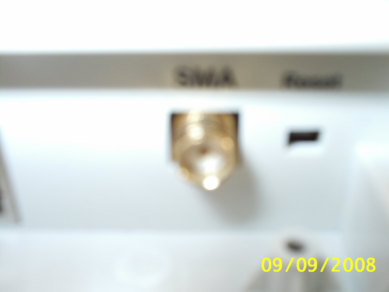

    bate uma foto desta entrada SMA bem perto e posta aqui pra galera

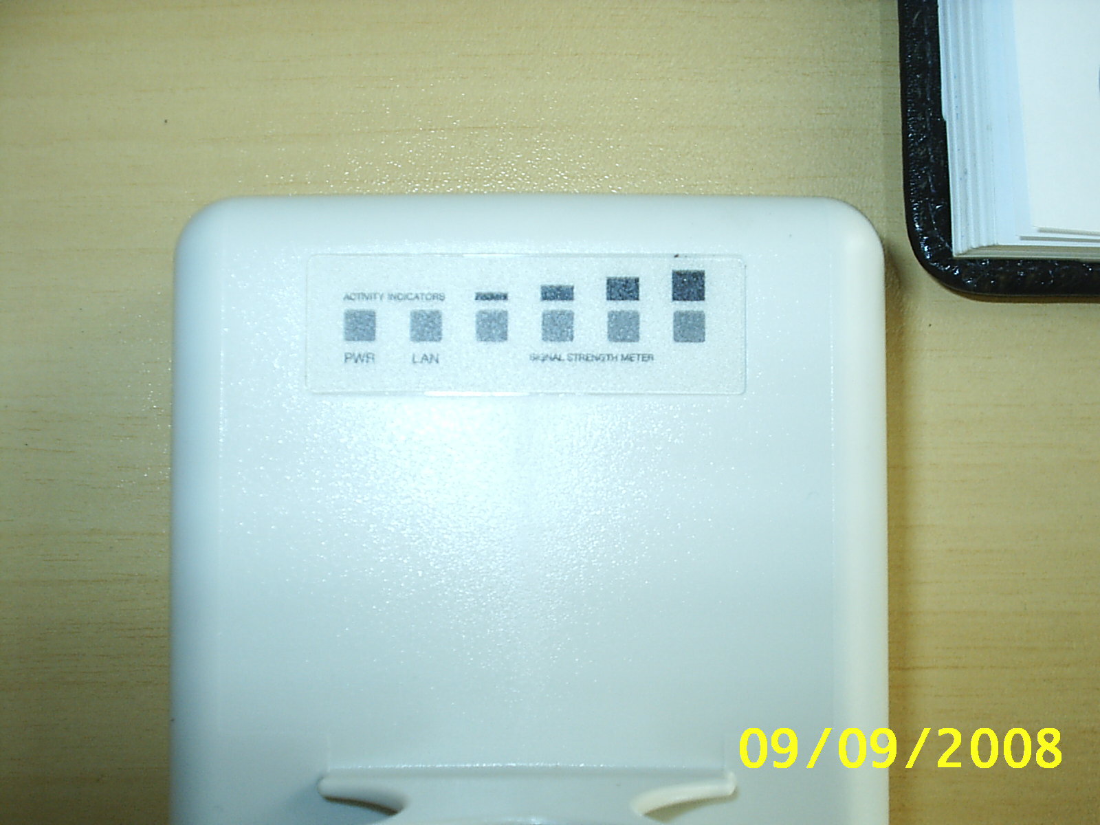

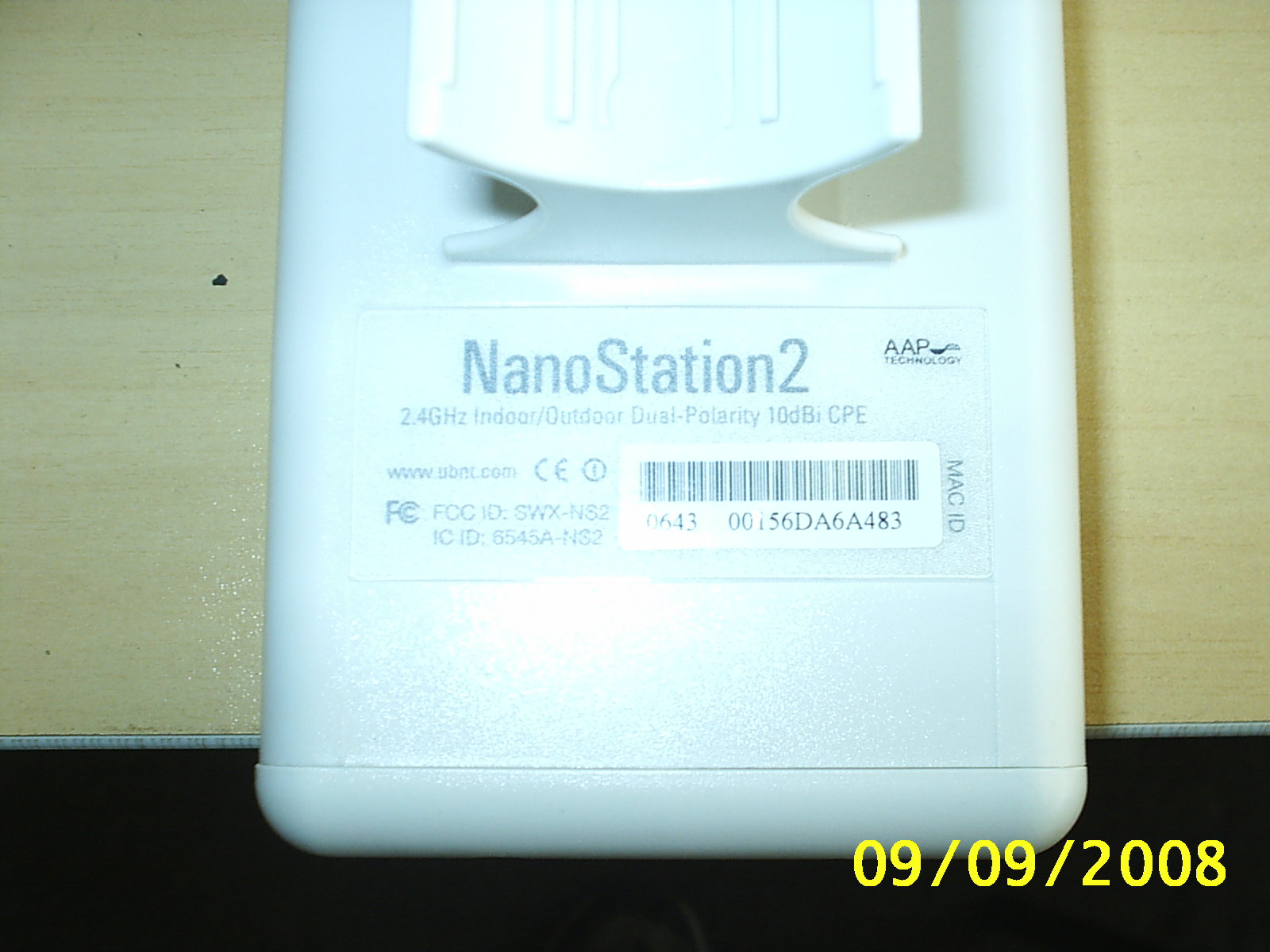

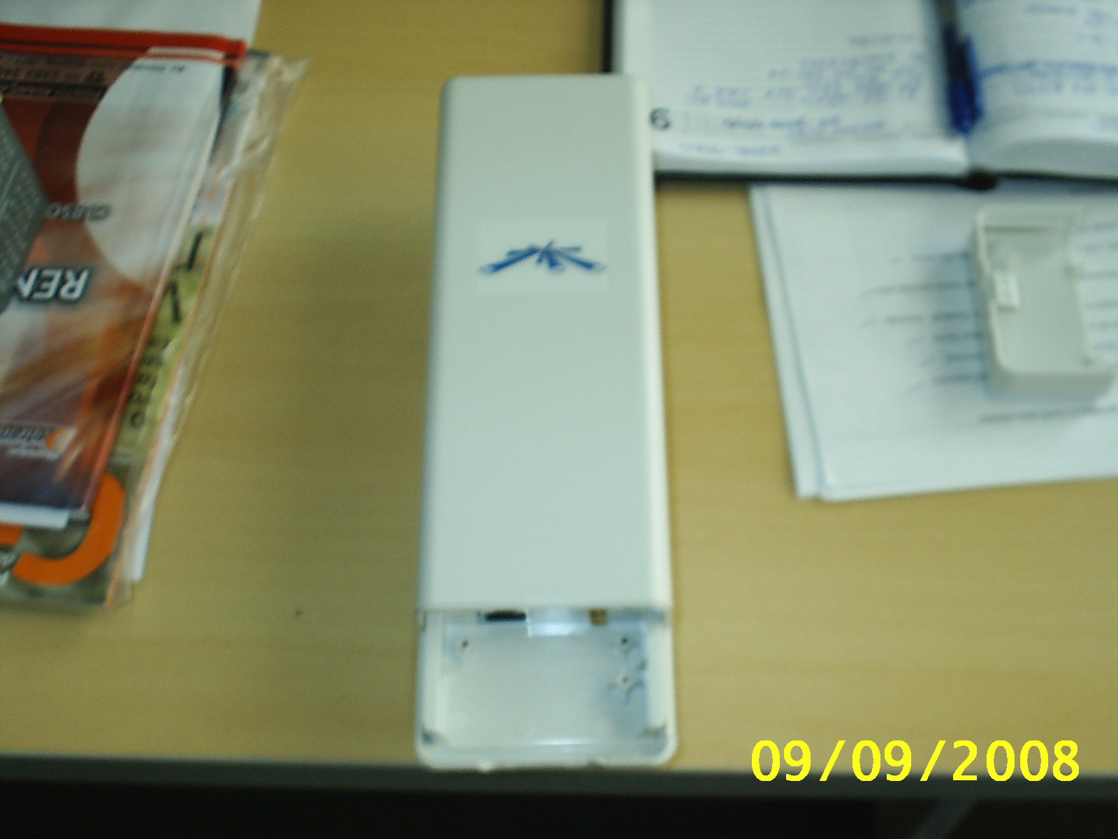

    As fotos ficaram meio ruins, minha câmera é bem antiguinha já, mas dá pra ter uma idéia!
