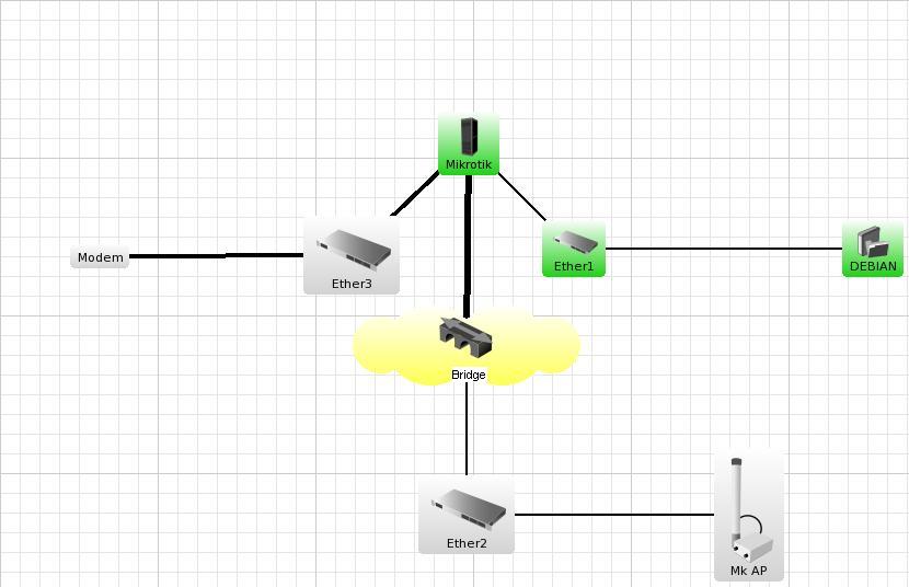

    Padrão Mikrotik com debian
    ola a todos
    bom galera tenho hoje um web proxy funcionando como na foto mais nao encontrei soluçao para o que quero fazer seria o proxy full por exemplo em todas as configuraçoes que fiz eu perco o controle de banda do cliente indo ao limite do link, ou seria essa uma config impraticavel com uma ether ligada ao squid. pois nas configs nao vejo como determinar so o hit saido para o cliente sem a perca de controle de banda se um expert souber que me de as dicas pois to a um mes tentando e nada
    posto aqui minhas configs
    # ADDRESS NETWORK BROADCAST INTERFACE
    0 10.10.10.1/24 10.10.10.1 10.10.10.255 bridge
    1 10.1.1.2/32 10.1.1.1 10.1.1.2 link_1mb
    2 10.10.11.1/30 10.10.11.0 10.10.11.3 Debian
    3 D 201.10.103.54/32 201.14.62.254 0.0.0.0 pppoe
    5 chain=srcnat action=masquerade out-interface=pppoe
    src-address=10.10.10.0/24
    6 chain=srcnat action=masquerade src-address=10.10.11.0/30
    7 chain=dstnat action=redirect to-ports=3128 in-interface=bridge
    dst-address=!10.10.11.2 dst-port=80 protocol=tcp src-address-list=Rede
    agora pra funfar mesmo so falta o mangle esse eu nao consegui

    Você está usando o zph no squid?
    Ola
    EU estava tetando fazer o cache-full com o proxy fora do mikrotik, porem não tenho muita experiencia
    para fazer o cache-full no mikrotik usando o proxy em pararelo é necessário ter o ZPH no squid
    agradeço a quem puder esclarecer minhas dúvidas...
    Sim, usando o zph é mais fácil de fazer o cache full.
    Depois de colocar o ZPH, quais são os pacotes que eu tenho que marcar no mangle?
    No mangle você de marcar os valores do ToS.
    Para a versão 2.9.+, você marca o ToS com o valor 48;
    Para a versão 3.+, você marca com o valor 16.
