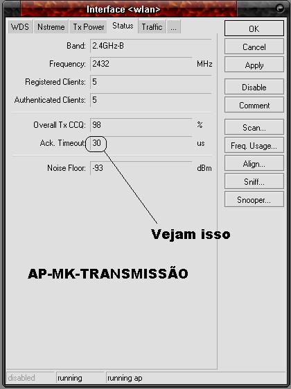

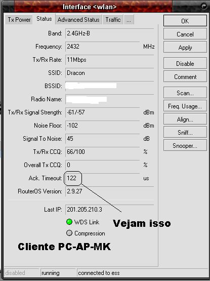

    Tenho ak a seguinte config:
    AP-MK-TRANSMISSÃO <==============> AP-MK-STATION WDS
    ACK 30 ACK 100 - 408 (Tem vezes que fica até 61)
    Antena Omni de 15 dbi Aquários Antena Grade de 24 dbi Aquários
    Mais a diferença de altua da Omni para a grade de de + ou - 25 mts em relação a Omni (A Omni está mais baixa do que a antena grade). Gostaria eu de saber se alguém já passou por isso antes? Ou terei de direcionar uma antena grade para esse cliente e fazer wds entre elas?
    Pois somente o que me intriga e a questão de que na transmissão o ack esta 30 e no cliente está variando de 61 até 408 (que eu constatei até o presente momento).
    Desde de já agradeço a atenção de quem poder me esclerecer sob está cituação! Muito Obrigado!
